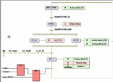

1、 在同一编程界面中同时支持3种图形化编程语言
梯形图(LD)、功能块图(FBD)和顺序功能图(SFC)这三种图形化的编程语言可以有机的结合在一起,灵活运用各自语言的优势。
按此在新窗口浏览图片
2、文本化编程语言和图形化语言相结合
指令表(IL)和结构化文本(STD)这两种语言因为是文本化编程语言,所以在一个编程界面中只能支持一种。但可以用定义功能块(FB)的方法将文本化语言和图形化语言相结合。
例如,用STD语言编写复杂的算法,预留入口参数和出口参数,并封装为功能块,这样就能够在图形化语言中进行调用。

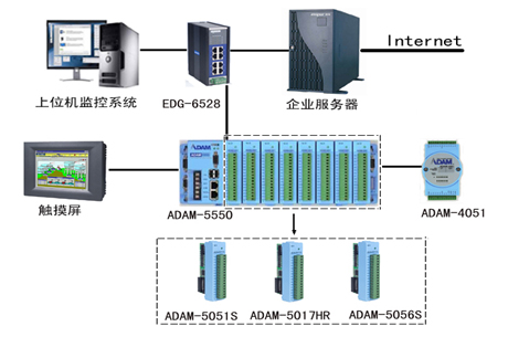

三、研华PAC ADAM-5550KW在混凝土搅拌站上的应用
下面通过研华PAC ADAM-5550KW在混凝土搅拌站控制系统中的应用加以重点说明。
混凝土搅拌站控制系统本系统由ADAM-5550、ADAM-5000/4000模块组成。系统的主要特点如下:
1、将原系统中逻辑控制部分和称重配料仪表的功能全部用ADAM-5550来实现,还增加了带料启动、自动扣秤、在线调整配方等新功能,操作更加灵活方便、更加适应南方因物料湿度变化大经常调整用水量的现状,并且在生产非正常中断(如:调度临时改变生产任务、下料门被石子卡住导致物料超重等)后可以迅速恢复生产,极大的提高了生产效率。
2、通过ADAM-5550的双以太网端口组成可靠的冗余以太网连接,连接多台上位机和ADAM-5550可实现多机多控,使系统更加安全可靠。
3、在ADAM-5550控制器的WINCE操作系统上开发了数据采集、存储和系统配置软件,因此即可由ADAM-5550连接一台显示器或者触摸屏,并将生产数据存储在扩展的大容量CF卡上,脱离上位机组成一套简易、可靠的监控系统,可以满足小型搅拌站和可搬迁站的高可靠、高性能的要求;也可通过工业交换机将ADAM-5550连接到上位机组成功能齐全的监控管理系统,并可连接到企业的ERP系统,满足较大规模企业进行信息化管理的需求。
按此在新窗口浏览图片
本系统的重点和难点是如何用软件实现称重仪表的功能,并确保系统的静态、动态计量精度满足设计要求,从以下几个方面解决了这个问题:
1、硬件方面。我们从研华定制了高分辨率、高采样速率的模拟量输入模块ADAM-5017HR,保证了采集数据的准确性和实时性。
2、软件方面。采用IEC61131-3标准编程语言进行采集和控制。由于干扰比较大,采集上来的数据不能直接应用,特别设计了高效的滤波算法,即保证了计量精度又不会占用太多的资源;由于计量秤涉及的数据量和计算量比较大,我们采用比较灵活的ST语言编程,并将有关计量秤的功能封装一个功能块,在其它程序中重复调用,方便实用。
3、实时性。控制器能否在确定的时间内执行完整个控制程序,是本系统成败的关键。ADAM-5550具有强大的运算性能、支持实时多任务,在编程终将有关数据处理和计量秤方面的功能整合到一个任务内,并设为较高的优先级,经测试可达到每秒钟至少二百次的处理速度,保证了计量秤的动态计量精度。
