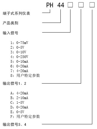

¹æ¸ñÐͺż°´úÂë
°´´ËÔÚд°¿Úä¯ÀÀͼƬ
¡¡¡¡A£º4-20mA
¡¡¡¡B£º2-10mA
¡¡¡¡C£º1-5V
¡¡¡¡D£º0-20mA
¡¡¡¡E£º0-5V
¡¡¡¡F: Óû§Ìض¨²ÎÊý

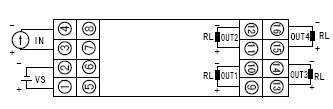

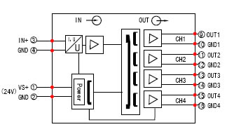

Ô­ÀíʾÒâͼ
°´´ËÔÚд°¿Úä¯ÀÀͼƬ
¶Ë×Ó±àºÅ¼°½ÓÏßͼ
°´´ËÔÚд°¿Úä¯ÀÀͼƬ
¶©»õ×¢Ã÷
±êÃ÷ÊäÈë¡¢Êä³öÐźŵĴúÂë
Àý£ºÊäÈë0-5V
Êä³öÐźÅ1¡¢2£º4-20mA
¡¡¡¡Êä³öÐźÅ3¡¢4£º1-5V
¡¡ ¸ôÀë·ÖÅäÆ÷ÐͺÅPH4042AC
