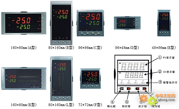

¡ö ÒDZíÃæ°å

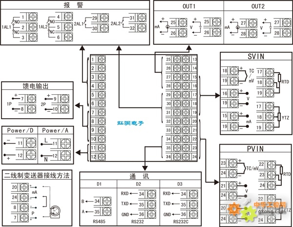

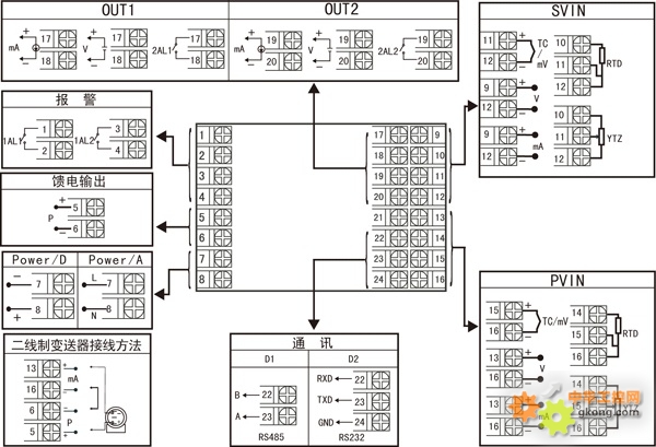

¡ö ÒDZí½ÓÏßͼ
¹æ¸ñ³ß´çΪA¡¢B¡¢C¡¢D¡¢E¡¢K¡¢LÐͽÓÏßͼ
×¢£ººáÊúʽÒDZíºó¸Ç½ÓÏß¶Ë×Ó·½Ïò²»Ò»Ñù£¬¼ûʾÒâͼ1¡£
¹æ¸ñ³ß´çΪFÐͽÓÏßͼ
×¢£ºÉÏÊö½ÓÏßͼÖÐÔÚͬһ×é¶Ë×Ó±êÓв»Í¬¹¦Äܵģ¬Ö»ÄÜÑ¡ÔñÆäÖÐÒ»ÖÖ¹¦ÄÜ¡£ÈçRS485ºÍRS232ÔÚͬһ×é½ÓÏß¶Ë×ÓÉÏ£¬Ö»ÄÜÑ¡ÔñÒ»ÖÖ¡£
