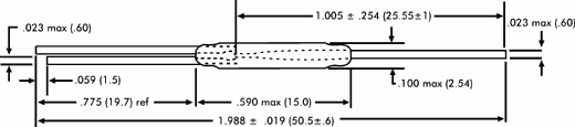

ÍâÐͳߴ磺Ӣ´ç(ºÁÃ×)
ÐͺÅ
RI-90
²ÎÊý
²âÊÔÌõ¼þ
µ¥Î»
¹¤×÷ÌØÐÔ
¹¤×÷·¶Î§
AT
10-30
ÊÍ·Å·¶Î§
AT
Min 5
¹¤×÷ʱ¼ä (×î´ó)
(ͨµç)
ms
  1.0
µ¯Æðʱ¼ä (×î´ó)
(ͨµç)
ms
1.5
ÊÍ·Åʱ¼ä(×î´ó)
(ͨµç)
ms
1.0
гÕñƵÂÊ(µäÐÍÖµ)
Hz
TBD
µçÆøÌØÐÔ
¿ª¹Ø¹¦ÂÊ(×î´ó)
W
5
Ö±Á÷¿ª¹Øµçѹ(×î¸ß)
V
175
½»Á÷¿ª¹Øµçѹ, ÓÐЧֵ(×î¸ß)
V
125
Ö±Á÷¿ª¹ØµçÁ÷ (×î´ó)
mA
400
½»Á÷¿ª¹ØµçÁ÷, ÓÐЧֵ(×î´ó)
mA
280
½øÎ»µçÁ÷ DC¡¢AC, ÓÐЧֵ(×î´ó)
A
0.5
»÷´©µçѹ(×îµÍ)
V
200
´¥µãµç×è (³õʼ×î´óÖµ)
m W
140
´¥µãµç×è (³õʼµäÐÍÖµ)
m W
120
´¥µãµçÈÝ(×î´ó)
ÎÞ²âÊÔÈÆ×é
pF
0.8
¾øÔµµç×è(×îСֵ)
RH £ 45%
M W
103
