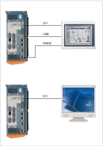

±´¼ÓÀ³(B&R)µÄAPC620¾ù¼¯³ÉÁËÒ»¸öÁ¬½ÓAutomation Panel»òÏÔʾÆ÷µÄ½Ó¿Ú¡£´ËÍ⣬ÀûÓà ²åÈëʽģ¿éÑ¡¼þ£¬¿ÉÒÔÁ¬½Ó¸ü¶àµÄAutomation panel¡£Ãæ°åÒ²¾ß±¸ÕâÖÖÄ£¿é»¯ÌØÐÔ¡£ÎªÂú×ã¸÷ÖÖÃæ°å²Ù×÷µÄÒªÇ󣬱´¼ÓÀ³(B&R)ÌṩÒÔϵIJúÆ·Ñ¡Ôñ£ºDVI£¨Êý×ÖÊÓÆµ½Ó¿Ú£©SDL£¨ÖÇÄÜÏÔʾÁ¬½Ó£©
DVI£­¿ª·Åʽ±ê×¼
DVI£¨Êý×ÖÊÓÆµ½Ó¿Ú£©»ùÓÚDigital Display Working Group¶¨ÒåµÄDVI±ê×¼£¬DVIÏÖÔÚҲƵ·±Ó¦ÓÃÓڰ칫ÊÒÖС£¼¯³ÉµÄÃæ°å½Ó¿ÚʹÓÃͬÑù´øDVI½Ó¿ÚµÄÏÔʾµ¥ÔªºÍ°ì¹«ÊÒ¼àÊÓÆ÷Ò²ÄÜÁ¬½Ó£¬Óë´¥ÃþÆÁ¼°Ô¶³ÌUSB½Ó¿ÚµÄÁ¬½Ó²ÉÓõ¥¶ÀµÄµçÀ£¬ÁíÍ⣬»¹¿ÉÓÃÄ£ÄâÁ¿RGB½Ó¿ÚÓëÏÔʾÆ÷ÏàÁ¬¡£

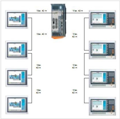

ÖÇÄÜÏÔʾÁ¬½Ó£¨SDL=Smart Display link£©
SDL¼¯³ÉÓÚÿ¸öÈËAPC620,Ò»¸ö½Ó¿ÚͬʱÍê³ÉÏÔʾÐÅÏ¢ºÍ´¥ÃþÐÅÏ¢µÄ´«Ê䣬ÆÁÄ»°´¼ü¡¢Î¬»¤²ÎÊý£¨Î¶ȣ¬²Ù×÷ʱ¼ä£©ÒÔ¼°USBÐźŵÈÐÅÏ¢Ò»Æð´«Êä¡£SDL»¹Ö§³ÖÏÔʾµ¥ÔªÁ¬½ÓUSBÇý¶¯Æ÷£¬¼üÅ̵ÈPCÍâÉè¡£¾­2¸öSDL½Ó¿Ú¿É·Ö±ðÁ¬½Ó4̨»¥Á¬µÄAutomation Panel¿ÉÒÔ½»ÌæÊ½µØÊ¹Óô¥ÃþºÍ¼üÅÌ·½Ê½·ÃÎÊ£¬²¢Ëø×¡Á½ÕßÖ®Ò»±ÜÃâÎó²Ù×÷¡£USBÉ豸¿ÉÒÔÖ±½ÓÓëAutomation Panel£¨ÎÞÐ輯Ï߯÷£©ÏàÁ¬¡£USB½Ó¿ÚÀ©Õ¹µÄ×î´ó¾àÀëΪ40m.
