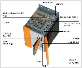

ΪÏîĿӦÓö¨ÖƵĹ¤ÒµPC¨D¨DÕâÊǶÔAPC620µÄÐÎÏóÃèÊö£¬Æä¹²ÓÐÈýÖÖ»úÏäÀàÐÍ¿ÉÑ¡£¬·Ö±ð´ø1¸ö¡¢2¸ö¡¢5¸öPCI²å²Û¡£ÆäÓà×é¼þÒ²¾ßÓи߶ȵÄÄ£¿é»¯ÌØÐÔ¡£»ù´¡ÏµÍ³ÖÐͨ³£°üÀ¨Ò»¸öCompactFlash²å²Û»òÕßÒ»¸öÓ²ÅÌ£¬»¹¿ÉÒÔΪÆäËüÇý¶¯Æ÷×î¶àÔö¼ÓÁ½¸ö²å²Û£¬±ÈÈçCD£­ROM£¬DVD£­ROM/CD£­RW£¬ÈíÅÌ£¬Ó²Å̵ÈÉ豸¡£Ä£¿é»¯µÄ²åÈë¼¼ÊõÈÃÓû§ÇáÒ×µØÔÚ²»Í¬Çý¶¯Æ÷Ö®¼äÇл»¡£
¸ßÐÔÄܼ¶±ð
¶ÔÓÚһЩÐèҪǿ¾¢´¦ÀíÆ÷µÄ¸ßÐÔÄÜÏîÄ¿À´Ëµ£¬APC620ÌṩÁËIntel Pentium M´¦ÀíÆ÷ºÍCeleron M´¦ÀíÆ÷£¬ÕâÄÀרΪ±Ê¼Ç±¾µçÄÔ¿ª·¢µÄ´¦ÀíÆ÷ÒÔÆä½Ï¸ßµÄ´¦ÀíÐÔÄܺͽϵ͵ŦÂÊÏûºÄΪ¹¤ÒµÓ¦Óô´ÔìÁ˺ܶàÓÅÊÆ¡£´¦ÀíÆ÷µÄʱÖÓÆµÂÊ·¶Î§£º600MHz£­1.8GHz¡£Intel 855GMEоƬ×é°üº¬ÁË2¸ö¼¯³ÉµÄͼÐη½°¸¡£¶ÔϵͳºÍͼÐεÄÄÚÔÚ×÷ÓÃ×÷ÁË×î¼ÑµÄÓ¦Óá£

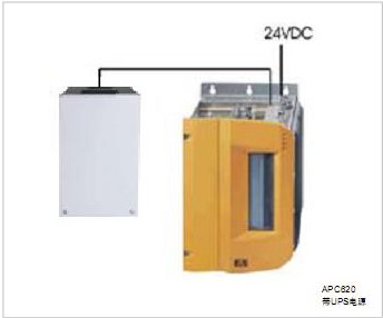

ΪAPC620³ÖÐø¹©µç
¿É¸ù¾Ýʵ¼ÊÐèÇ󼯳ÉUPS£¬¼´Ê¹µ±µçÔ´·¢Éú¹ÊÕϽø£¬PCϵͳÈÔÈ»Äܹ»Ë³ÀûµØÍê³ÉËùÓеÄд²Ù×÷¡£UPSÈí¼þÈ·±£ËùÓÐÔËÐеijÌÐòÕýÈ·µØ¹Ø±Õ£¬²»»áµ¼ÖÂÊý¾Ý¶ªÊ§¡£UOS³äµçµç·½öÕ¼APC620һС²¿·Ö¿Õ¼ä¡£¿ÉÔÙ³äµç³Ø°²×°ÔÚPCµÄ²à±ß£¬¸ü»»¼ò±ã¡£
