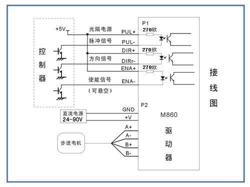

    ÐźÅ
    ¹¦ÄÜ
    PUI+(+5V)
    Âö³åÐźţºµ¥Âö³å¿ØÖÆ·½Ê½Ê±ÎªÂö³å¿ØÖÆÐźţ¬´ËʱÂö³åÉÏÉýÓÐЧ£»Ë«Âö³å¿ØÖÆ·½Ê½Ê±ÎªÕýתÂö³åÐźţ¬Âö³åÉÏÉýÑØÓÐЧ¡£ÎªÁ˿ɿ¿ÏìÓ¦£¬Âö³åµÄµÍµçƽʱ¼äÓ¦´óÓÚ3us¡£
    PUL-(PUL)
    DIR+(+5V)
    ·½ÏòÐźţºµ¥Âö³å¿ØÖÆ·½Ê½Ê±Îª¸ß/µÍµçƽÐźţ¬Ë«Âö³å¿ØÖÆÊ±Îª·´×ªÂö³åÐźš£Âö³åÉÏÉýÑØÓÐЧ¡£µ¥/Ë«Âö³å¿ØÖÆ·½Ê½É趨ÓÉÇý¶¯Æ÷ÄÚ²¿ÌøÏßÅÅJMP1ʵÏÖ¡£Îª±£Ö¤µç»ú¿É¿¿ÏìÓ¦£¬·½ÏòÐźÅÓ¦ÏÈÓÚÂö³åÐźÅÖÁÉÙ5us½¨Á¢£¬µç»úµÄ³õʼÔËÐз½ÏòÓëµç»úµÄ½ÓÏßÓйأ¬»¥»»ÈÎÒ»ÏàÈÆ×é(ÈçA+¡¢A-½»»»)¿ÉÒԸıäµç»ú³õʼÔËÐеķ½Ïò¡£
    DIR-(DIR)
    ENA+(+5V)
    ʹÄÜÐźţº´ËÊäÈëÐźÅÓÃÓÚʹÄÜ/½ûÖ¹£¬¸ßµçƽʹÄÜ£¬µÍµçƽʱÇý¶¯Æ÷²»Äܹ¤×÷£¬²»ÓÃʱÐü¿Õ¼´¿É¡£
    ENA-(ENA)
    GND
    Ö±Á÷µçÔ´µØ
    +V
    Ö±Á÷µçÔ´Õý¼«¡£+24V~+90V¼äÈκÎÖµ¾ù¿É£¬µ«ÍƼöÀíÂÛÖµ(¶ÔÓ¦220VAC)+70VDC×óÓÒ¡£
    A+
    µç»úAÏà
    A-
    µç»úAÏà
    B+
    µç»úBÏà
    B-
    µç»úBÏà

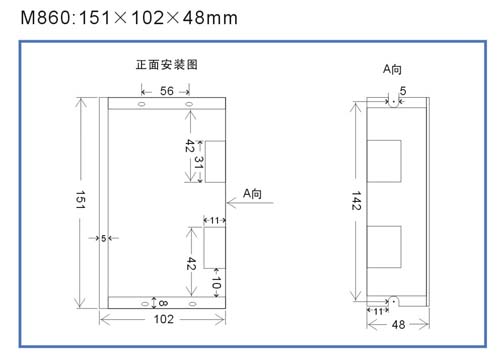

    ½ÓÏßͼ
    ÍâÐÎ³ß´ç µ¥Î»£ººÁÃ×
