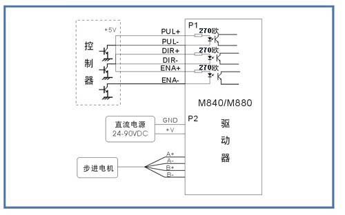

P1Èõµç½ÓÏßÐźÅÃèÊö
ÐÅ ºÅ
¹¦ÄÜ
PUL+(+5V)
Âö³åÐźţºµ¥Âö³å¿ØÖÆ·½Ê½Ê±ÎªÂö³å¿ØÖÆÐźţ¬´ËʱÂö³åÉÏÉýÓÐЧ£»Ë«Âö³å¿ØÖÆ·½Ê½Ê±ÎªÕýתÂö³åÐźţ¬Âö³åÉÏÉýÑØÓÐЧ¡£ÎªÁ˿ɿ¿ÏìÓ¦£¬Âö³åµÄµÍµçƽʱ¼äÓ¦´óÓÚ3us¡£
PUL-(PUL)
DIR+(+5V)
·½ÏòÐźţºµ¥Âö³å¿ØÖÆ·½Ê½Ê±Îª¸ß/µÍµçƽÐźţ¬Ë«Âö³å¿ØÖÆÊ±Îª·´×ªÂö³åÐźš£Âö³åÉÏÉýÑØÓÐЧ¡£µ¥/Ë«Âö³å¿ØÖÆ·½Ê½É趨ÓÉÇý¶¯Æ÷ÄÚ²¿ÌøÏßÅÅJMP1ʵÏÖ¡£Îª±£Ö¤µç»ú¿É¿¿ÏìÓ¦£¬·½ÏòÐźÅÓ¦ÏÈÓÚÂö³åÐźÅÖÁÉÙ5us½¨Á¢£¬µç»úµÄ³õʼÔËÐз½ÏòÓëµç»úµÄ½ÓÏßÓйأ¬»¥»»ÈÎÒ»ÏàÈÆ×é(ÈçA+¡¢A-½»»»)¿ÉÒԸıäµç»ú³õʼÔËÐеķ½Ïò¡£
DIR-(DIR)
ENA+(+5V)
ʹÄÜÐźţº´ËÊäÈëÐźÅÓÃÓÚʹÄÜ/½ûÖ¹£¬¸ßµçƽʹÄÜ£¬µÍµçƽʱÇý¶¯Æ÷²»Äܹ¤×÷£¬²»ÓÃʱÐü¿Õ¼´¿É¡£
ENA-(ENA)
P2Ç¿µç½ÓÏßÐźÅÃèÊö
Âö³å¿ØÖÆÄ£Ê½É趨˵Ã÷
ÐźÅ
¹¦ÄÜ
GND
Ö±Á÷µçÔ´µØ
+V
Ö±Á÷µçÔ´Õý¼«¡£+24V~+90V¼äÈκÎÖµ¾ù¿É£¬µ«ÍƼöÀíÂÛÖµ(¶ÔÓ¦220VAC)+68VDC×óÓÒ¡£
A+
µç»úAÏ࣬A+¡¢A-»¥µ÷£¬¿É¸ü¸ÄÒ»´Îµç»úÔËת·½Ïò
B+
µç»úBÏ࣬B+¡¢B-»¥µ÷£¬¿É¸ü¸ÄÒ»´Îµç»úÔËת·½Ïò
½ÓÏßͼ

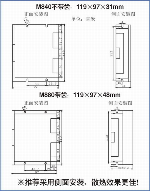

ÍâÐÎ³ß´ç µ¥Î»£ººÁÃ×
