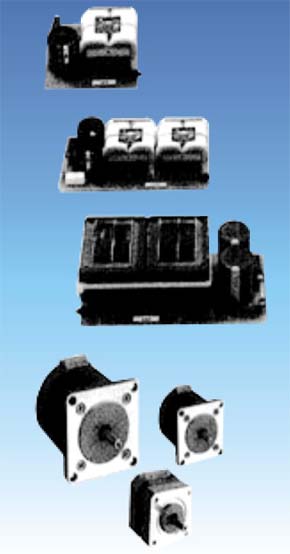

ÌØÐÔ
  • µÍ¼Û¸ñ£¬¸ßÐÔÄÜ
  • ¸ß¾«¶È(ÿת¿É´ï51200²½)
  • µÍËÙÔ˶¯¹â»¬ÎÞÕñ
  • ¼«Ð¡Ìå»ý
  • Çý¶¯µçѹ¸ß(42VºÍ80V)
  • Êä³öµçÁ÷´ó(1AÖÁ10A)
  • Í£²½Ê±×Ô¶¯¼õÁ÷
  • ±íÃæ·â×°ºÍ¸ß¿É¿¿ÐÔ
  • ¶Ì·¡¢¹ýѹ¡¢¹ýÈȱ£»¤
¸ÅÊö
      À×Èü¹«Ë¾×÷ΪÃÀ¹úÖøÃûµÄIMS¹«Ë¾ÔÚÑÇÖÞºÍÖйúµØÇøµÄ×Ü´úÀí£¬Ìṩ¶àÖÖ¸ßÐÔÄܵͼ۸ñµÄϸ·ÖºÍÕû°ë²½²½½øÇý¶¯Æ÷£¬ÊʺÏÇý¶¯ÈκÎ2ÏàºÍ4Ïà»ìºÏʽ²½½øµç»ú¡£IMSÃûÅÆ²úÆ·²»½öÖÊÁ¿ÓÅÔ½£¬¶øÇÒ±ÈÆäËü½ø¿ÚÆ·ÅÆ¾ßÓиü¸ßµÄÐԼ۱ȡ£ËùÓÐÕâЩÇý¶¯Æ÷¾ù²ÉÓÃË«¼«ºãÁ÷Õ¶²¨Çý¶¯¼¼Êõ£¬Ê¹ÓøßÊäÈëµçѹºÍÿÃëÁ½Íò´ÎµÄÕ¶²¨ÆµÂÊ¡£ÕâЩ˫¼«ÐÔÇý¶¯Æ÷¼È¿ÉÓÃÓÚË«¼«ÐÔµç»ú£¬Ò²¿ÉÓÃÓÚµ¥¼«ÐÔµç»ú¡£ÓÉÓÚË«¼«Çý¶¯Äܳä·ÖÀûÓõç»úÏßȦ£¬ËüÃDZȵ¥¼«ÐÔÇý¶¯Æ÷²úÉú¶à´ï30%µÄת¾Ø¡£Çý¶¯Æ÷ÖеĸßѹºãÁ÷Õ¶²¨¼¼ÊõʹµÃµç»úÖеçÁ÷Äܹ»¼±ËÙÉýÖÁ¶î¶¨ÊýÖµ£¬Òò´Ë±»Çý¶¯µÄµç»ú¿É¸ßËÙ¶¯×ª²»Ò×¶ª²½(¿ÕÔØËٶȿɸߴï3000-6000rpm)¡£ÕâÀàÇý¶¯Æ÷»ùÓÚIMSרÀû¼¼Êõ¿ª·¢¶ø³É£¬ÔÚ¹ú¼ÊÊг¡ÎȾÓÁìµ¼µØÎ»£¬µç±¨ÏúÃÀ¹ú¡¢ÈÕ±¾ºÍÅ·ÖÞ¡£ËüÃÇÓÐЧµØ¿Ë·þÁË´«Í³²½½øÏµÍ³µÄµÍ¾«¶È¡¢µÍËÙ¶È¡¢¸ßÕñ¶¯¡¢¸ßÔëÉùÈõµã£¬°Ñ²½½ø¼¼Êõ´ø½øÁ˸߾«¶È¡¢¸ßËÙ¶È¡¢µÍÔëÉùµÄʱ´ú¡£

IM481H
IM483
IM805
IM1007
ÏàµçÁ÷(¿ÉÑ¡)
0-1.6A(peak)
0.1-1A(RMS)
0-4A(peak)
0.4-3A(RMS)
1-7A(peak)
1-5A(RMS)
1-8A(peak)
2-7A(RMS)
ÊäÈëµçѹ
12-48V 12-48V 24-75V 24-80V
ÿȦ²½Êý
400 to 51200(2,4,8,16,32,64,128,256,51025,50100250ϸ·Ö)
¾²Ö¹¼õÁ÷
Ô¼1Ãëºó
ÌØÐÔ
  • ¸üµÍ¼Û¸ñ£¬½Ï¸ßÐÔÄÜ
  • ÊäÈëµçѹ¸ß(40VºÍ80V)
  • Êä³öµçÁ÷´ó(1AÖÁ9A)
  • 20KHzÕ¶²¨ÆµÂÊ
  • ¹â¸ôÀëÊäÈë
  • ¶Ì·¡¢¹ýѹ¡¢¹ýÈȱ£»¤

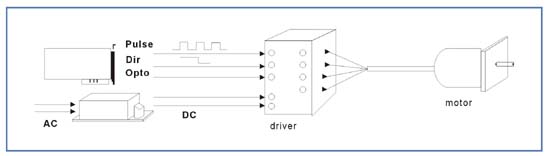

µç»úÓÃÖ±Á÷µçÔ´
ËùÓÐÕâЩÇý¶¯Æ÷ÐèÒª·ÇÎÈѹÐÍÖ±Á÷µçÔ´¹©µç£¬ÓÉÓÚºãÁ÷ÔØ²¨µÄ¿ª¹ØÌØÐÔ£¬µçÔ´µÄ¹©Á÷¿É±ÈÇý¶¯µÄµçÁ÷СµÃ¶à£¬¶ÔÓÚ¸ßѹÇý¶¯Æ÷¸üÊÇÈç´Ë¡£À×Èü¹«Ë¾¿ÉÒÔÌṩһϵÁеÄСÌå»ýÖ±Á÷µçÔ´£¬Óеçѹ40VºÍ80V¡¢µçÁ÷2AÖÁ6A¶àÖÖÐͺš£ÄúÑ¡ºÃÇý¶¯Æ÷ºó£¬À×Èü¹«Ë¾½«»áÍÆ¼öÏàÅäµÄµçÔ´¡£

½ÓÏßͼ
Ò»¸öÍêÕûµÄ²½½øÏµÍ³Óɲ½½øµç»ú¡¢²½½øÇý¶¯Æ÷¡¢Ö±Á÷µçÔ´¡¢²½½ø¿ØÖÆÆ÷ºÍ¿ØÖÆÈí¼þ¹¹³É¡£À×Èü¹«Ë¾¿ÉÒÔÌṩ²¿·Ö»òËùÓв¿¼þ¡£
