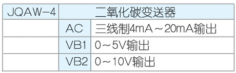

¶þÑõ»¯Ì¼±äËÍÆ÷
ÐÍ ºÅ£º
JQAW-4ϵÁÐ
0.00
À¥Âغ£°¶
´«¸Ð£¬±äËÍÒ»Ì廯Éè¼Æ£¬ÊÊÓÃÓÚÊÒÄÚ»·¾³µÄCO2²âÁ¿
1¡¢·Ç·ÖÉ¢ºìÍâ¹âÔÀí£¨NDIR£©CO2´«¸ÐÆ÷
2¡¢ÍâÐÍÃÀ¹Û£¬ÒýÏß´Ó¿ÇÌå±³Ãæ×ßÏߣ¬ÊʺÏ×ß°µÏß
3¡¢ÐÔÄÜÎȶ¨£¬Ê¹ÓÃÊÙÃü³¤
4¡¢½»Ö±Á÷¹©µç
¹©µç£º24VDC/VAC£¨¡À10%£©
¹¦ºÄ£º·åÖµ< 200mA
ƽ¾ù<60mA
Á¿³Ì£º0~2000 ppm
£¨¿É¶¨ÖÆ0~5000,10000,50000ppm£©
¾«¶È£º¡À 50 ppm +¶ÁÊýµÄ3%
ÎÂ¶ÈÆ¯ÒÆ£º¡À0.2FS/¡æ
Îȶ¨ÐÔ£ºÆ¯ÒÆ<2% (15Äê)
ÖØ¸´ÐÔ£ºÆ¯ÒÆ<1%
ѹÁ¦Ó°Ï죺 ÿmmHgÓ°Ïì¶ÁÊýµÄ0.13%
ÏìӦʱ¼ä£º<60S ´ïµ½±ä»¯µÄ90%
ÐźÅË¢ÐÂʱ¼ä£º1.6S
ϵͳԤÈÈʱ¼ä: < 2 min ¿ÉÒÔ²Ù×÷
<10min (×î´ó¾«¶È)
¹¤×÷»·¾³£º 0~50¡æ£¬0~95%RH (ÎÞÄý½á)
ͨ¹ýÁ÷ͨ¿ÚµÄÁ÷Á¿: 80~120cm/·ÖÖÓ
Êä³öÐźţº
µçÁ÷Êä³öÐÍ£ºÈýÏßÖÆ4-20mA
µçѹÊä³öÐÍ£º0-5V £»0-10V
¸ºÔØÄÜÁ¦£º
µçѹÊä³öÐÍ£º´óÓÚ3K¦¸
µçÁ÷Êä³öÐÍ£ºÐ¡ÓÚ500¦¸
