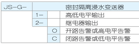

²úÆ·Ãû³Æ£º È«¸ôÀëÃÜ·âÐÍË®½þ±äËÍÆ÷£¨Ë®½þ´«¸ÐÆ÷£©
ÐÍ ºÅ£º JS-G**
Æ· ÅÆ£º À¥Âغ£°¶
JS-GÈ«ÃÜ·âÐÍË®½þ±äËÍÆ÷¸ù¾Ý̽²âµç¼«½þË®ºó×迹·¢Éú±ä»¯£¬Í¨¹ýרÓü¯³ÉоƬ¶ÔË®½þÊäÈëÐźŽøÐÐÐźŷŴó¡¢ÕûÐΡ¢±È½Ï£¬Êä³ö¸É½Óµã»ò¸ßµÍµçƽ±ä»¯Ðźţ¬Ö¸Ê¾±äËÍÆ÷ËùÔÚλÖÃÊÇ·ñÓÐË®£»½á¹¹²ÉÓÃÒ»Ì廯ȫÃÜ·âËÜÁÏÍâ¿ÇÉè¼Æ£¬±£Ö¤Á˲úÆ·µÄ¸ß¿É¿¿ÐÔ¡£
Ò»Ì廯ȫÃÜ·âÉè¼Æ£»µçÔ´£¬ÊäÈ룬Êä³öÈ«¸ôÀ룻¸ß¿É¿¿ÐÔ£»¿¹¸ÉÈÅÐÔÇ¿¡£
ͨѶ»ùÕ¾¡¢±ö¹Ý¡¢·¹µê¡¢¾«ÃÜ»ú·¿¡¢Í¼Êé¹Ý¡¢²Ö¿âÒÔ¼°ÆäËûÔÚ»ýË®ÐèÒª±¨¾¯µÄ³¡Ëù¡£
¹©µçµçѹ£ºDC 24V (9V~36V)
¹¤×÷ζȣº0¡æ~50¡æ
¹¤×÷ʪ¶È£º20%RH ~100%RH
Î󠱨 ÂÊ£º£¼100ppm
¾²Ì¬¹¦ºÄ: 0.5W
±¨¾¯¹¦ºÄ×î´ó£º1.2W
Êä³öÐÎʽ£º¼ÌµçÆ÷( ¸ºÔصçÁ÷100mA)
          ¸ßµÍµçƽÊä³ö£ºVL Îª0V£¨+0.5V£©
VHΪ 5V »ò12V(¡À0.5V)
´øÔØÄÜÁ¦£º¹Ì̬¼ÌµçÆ÷  ¡Ü100mA£¨´óµçÁ÷¿ÉÒÔ´ïµ½1A£¬Ð趨×ö£©
          ¸ßµÍµçƽ   ¡Ý3k
¸ù¾Ýµç¼«½þË®×èÖµ£¨Ë®½þ×èÖµ£©±ä»¯Ô­Àí£¬ÓÉרÓü¯³ÉоƬ½øÐÐÐźŷŴó¡¢ÕûÐΡ¢±È½Ï¡¢Êä³ö¸ßµÍµçƽ»ò¼ÌµçÆ÷±¨¾¯ÐźŵÄרÓÃÄ£¿é,²úÆ·ÖÐÏß·Éè¼Æ²ÉÓùâµç¸ôÀë¡¢ÏßȦ¸ôÀë¡¢¼ÌµçÆ÷¸ôÀëµÈ¶àÖÖ°²È«´ëÊ©£¬½á¹¹²ÉÓÃÈ«·â±ÕÉè¼Æ£¬±£Ö¤Á˲úÆ·µÄ¸ß¾«¶È¼°¸ß¿É¿¿ÐÔ¡£
