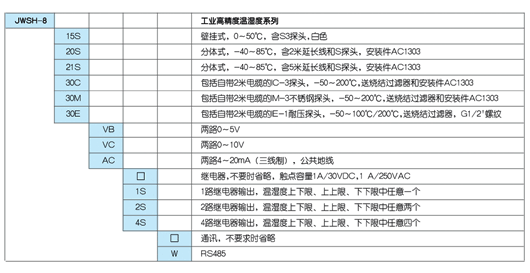

²úÆ·Ãû³Æ£º ¹¤Òµ¸ß¾«¶ÈÎÂʪ¶È±äËÍÆ÷(¹¤Òµ¸ß¾«¶ÈÎÂʪ¶È´«¸ÐÆ÷£©
ÐÍ ºÅ£º JWSH-8 ϵÁÐ
Æ· ÅÆ£º À¥Âغ£°¶
   ¸ß¾«¶ÈÎÂʪ¶ÈϵÁвúÆ·²ÉÓýø¿Ú¸ß¾«¶È̽ͷ£¬´«¸Ð±äËÍÒ»Ì廯רÓõç·£¬´«¸ÐÆ÷ÐÔÄܿɿ¿£¬Ê¹ÓÃÊÙÃü³¤£¬ÏìÓ¦Ëٶȿ죬²âÁ¿·¶Î§¿í¡£²ÉÓ÷À½¦Íâ¿Ç£¬Êý×ֵ緣¬¿Éѡ˫ÅÅÒº¾§ÏÔʾ£¬Ì½Í·¾ßÓл¥»»ÐÔ£¬¾ßÓÐͬÀà²úÆ·Öеͼ۸ñºÍ¸ß¾«¶ÈµÄÌØµã¡£Ì½Í·¿¹½á¶¡£
¡¤¾«¶È¸ß
¡¤µÍÆ¯ÒÆ
¡¤ÏìÓ¦ËÙ¶È¿ì
¡¤²âÁ¿µÄζȷ¶Î§¿í
¡¤ÄÍѹ¸ß, IE-1ÄÍѹ̽ͷ
¿Éµ½50bar
¡¤°²×°·½±ã
¡¤ÐÔÄÜÎȶ¨
¡¤Ê¹ÓÃÊÙÃü³¤
¡¤¿¹¸ÉÈÅÄÜÁ¦Ç¿
¡¤¶ÀÓеĹýÂËÍøµÄÉè¼Æ,¿ÉÒÔÓÐЧµÄ¼õС·ç
ËÙ¶Ô²âÁ¿µÄÎó²î,ÑÓ³¤Ì½Í·µÄʹÓÃÊÙÃü
  ÊÊÓÃÓÚ¹¤Òµ¼¶¡¢¸ß¾«¶ÈÒªÇóµÄͨѶ»ú·¿¡¢°ì¹«ÊÒ¡¢³§¿ó¡¢³µ¼ä¡¢²Ö¿â¡¢Ò½Ôº¡¢µµ°¸¹Ý¡¢²©Îï¹Ý¡¢Å¯Í¨¿Õµ÷¡¢Â¥Óî×Ô¿ØÒÔ¼°Í¨·ç¹ÜµÀµÈ»·¾³µÄÎÂʪ¶È²âÁ¿¡£
¹©¡¡¡¡µç:µçÁ÷Êä³öÐÍ:+24VDC£¨¡À10%£©
         µçѹÊä³öÐÍ:+24VDC£¨¡À10%£©
ÏÔʾ¾«¶È:ʪ ¶È:¡À1.5£¥RH(0¡«100£¥RH,23¡æ)
         Î   ¶È:¡À0.3¡æ(-20¡«60¡æ)
Êä³ö¾«¶È:ʪ    ¶È: ¡À2£¥RH¡¡(0¡«100£¥RH,23¡æ)
         Î    ¶È:¡À0.5¡æ(-20¡«60¡æ)
µç·¹¤×÷ζÈ:-20¡æ¡«+60¡æ
̽ͷ¹¤×÷ζÈ:-40¡æ¡«+85¡æ
³¤ÆÚÎȶ¨ÐÔ:ʪ    ¶È:<1%RH/Äê
           Î    ¶È:<0.1¡æ/Äê
ÏìӦʱ¼ä:СÓÚ15s£¨1m/s·çËÙ£©
µçÁ÷Êä³öÐÍ:4¡«20mADC
Êä³öÐźÅ:µçѹÊä³öÐÍ£º0¡«5VDC
         ÍøÂçÊä³öÐÍ£ºRS485
¸ºÔØÄÜÁ¦:µçѹÊä³öÐÍ£º´óÓÚ3K¦¸
µçÁ÷Êä³öÐÍ£ºÐ¡ÓÚ500¦¸
°²×°·½Ê½ :
±Ú  ¹Ò  Ê½£ººù«¿×»òÂÝË¿¹Ì¶¨Ç½Ãæ
·Ö  Ì堠ʽ£º·¨À¼°²×°
¹Ü  µÀ  Ê½:·¨À¼°²×°
Íâ    ¿Ç :ABS»ÒÉ«90x115x55mm
