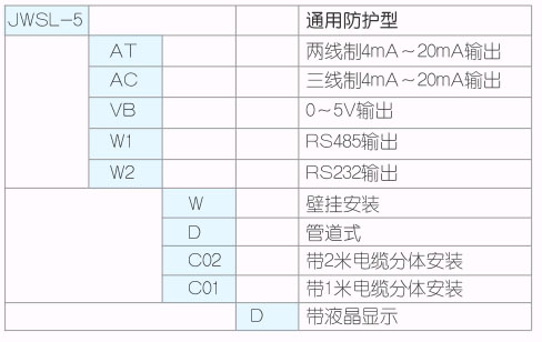

ÐÍ ºÅ£º JWSL-5ϵÁÐ
Æ· ÅÆ£º À¥Âغ£°¶

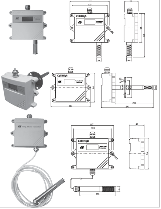

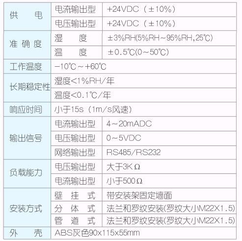

   ´«¸Ð¡¢±äËÍÒ»Ì廯Éè¼Æ£¬ÊÊÓÃÓÚůͨ¼¶ÊÒÄÚ»·¾³»òͨ·ç¹ÜµÀÄÚµÄÎÂʪ¶È²âÁ¿¡£²ÉÓÃרÓÃζȲ¹³¥µç·ºÍÏßÐÔ»¯´¦Àíµç·¡£´«¸ÐÆ÷ÐÔÄܿɿ¿£¬Ê¹ÓÃÊÙÃü³¤£¬ÏìÓ¦Ëٶȿ졣
ÍâÐγߴçͼ£º
¡¤¼Û¸ñµÍ ¡¤µÍÆ¯ÒÆ
¡¤ÏìÓ¦ËÙ¶È¿ì ¡¤°²×°·½±ã
¡¤ÐÔÄÜÎȶ¨ ¡¤Ê¹ÓÃÊÙÃü³¤
¡¤¿¹¸ÉÈÅÄÜÁ¦Ç¿ ¡¤¶àÖÖÄ£ÄâÊä³öÐźÅ
¡¤¶ÀÓеĹýÂËÍøµÄÉè¼Æ,¿ÉÒÔÓÐЧµÄ¼õС·çËÙ¶Ô²âÁ¿µÄÎó²î,ÑÓ³¤Ì½Í·µÄʹÓÃÊÙÃü
   ÊÊÓÃÓÚͨѶ»ú·¿¡¢°ì¹«ÊÒ¡¢³§¿ó,³µ¼ä,²Ö¿â,Ò½Ôº¡¢µµ°¸¹Ý¡¢²©Îï¹Ý¡¢Â¥Óî×ԿصÈÒªÇó·À³¾,Ìõ¼þ½Ï²îµÄ³¡ËùµÄÎÂʪ¶È²âÁ¿¡£
