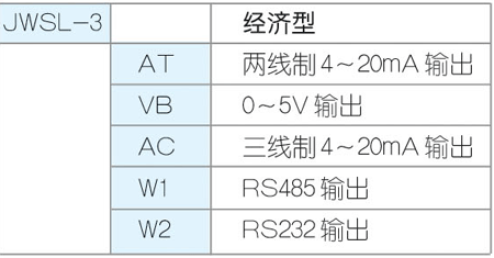

         Êä³öÐźÅ:
         µçÁ÷Êä³öÐÍ: 4¡«20mA
         µçѹÊä³öÐÍ: 0¡«5V
         ÍøÂçÊä³öÐÍ: RS485/RS232
