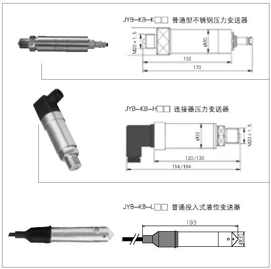

ÍâÐγߴçͼ£º
¡¤¶ÀÌØµÄ·À½á¶·ÀË®Éè¼Æ
¡¤¿¹¹ýÔØ¿¹¸¯Ê´ÐÔÄÜÓÅÁ¼
¡¤¹ýѹ¹ýÁ÷±£»¤µç·
¡¤·ÀÀËÓ¿µçѹ
¡¤·´Ïò¼«ÐÔ±£»¤
¡¤Îȶ¨ÐÔ¸ß
¡¤¿¹¸ÉÈÅÄÜÁ¦Ç¿
¡¤ÊµÓÃÐÔ¹ã
¡¤°²×°¼ò±ã
