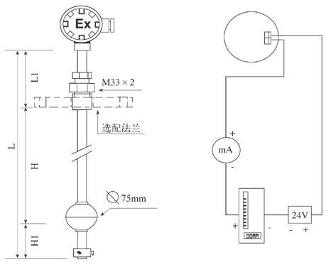

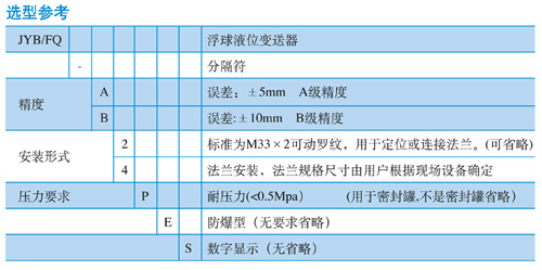

¹ã·ºÓÃÓÚ¸÷ÖÖҺλµÄ²âÁ¿£¬ÈçÓÍ¡¢Ë®¡¢ÎÛË®¡¢Ëá¡¢¼îµÈ½éÖʵÄÒºÌå¡£²ÉÓøô±¬½ÓÏߺкͱ¾°²·Å´óµç·£¬µ¼¸ËºÍ¸¡Çò²»Ðâ¸Ö²ÄÁÏ¡£³ýÁËÓÃÓÚ³¨¿ÚҺλµÄ²âÁ¿»¹¿ÉÓÃÓÚѹÁ¦<0.5MpaÃÜ·âÈÝÆ÷µÄҺλ²âÁ¿£¬¹¤×÷ζÈ-20¡æ ¡« 120¡æ ¡£±¾²úÆ·Ó¦Ó÷¶Î§¹ã£¬¿É¿¿ÐԸߡ£
Êä³öÐźţº1¡«4µã¿ª¹ØÁ¿Êä³ö£¨³£¿ª£©
¿ØÖÆ·¶Î§£º0.03¡«30m(´óÓÚ6mÐèÒªÔÚÏÖ³¡ÖÆ×÷°²×°£©
¿ØÖÆÎó²î£º¡À10mm
½éÖÊζȣº£20¡«£«130¡æ
´¥µãµçÁ÷£º0.5¡«2A
½á¹¹ÐÎʽ¼°½ÓÏß·½·¨£º
