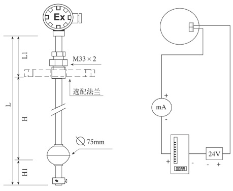

¹ã·ºÓÃÓÚ¸÷ÖÖҺλµÄ²âÁ¿£¬ÈçÓÍ¡¢Ë®¡¢ÎÛË®¡¢Ëá¡¢¼îµÈ½éÖʵÄÒºÌå¡£²ÉÓøô±¬½ÓÏߺкͱ¾°²·Å´óµç·£¬µ¼¸ËºÍ¸¡Çò²»Ðâ¸Ö²ÄÁÏ¡£±¾²úÆ·Ó¦Ó÷¶Î§¹ã£¬¿É¿¿ÐԸߡ£

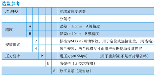

Êä³öÐźţº Á½ÏßÖÆ4 ¡« 20mADC
ҺλÁ¿³Ì H=0.1m ¡« 30m (´óÓÚ6mÐèÒªÔÚÏÖ³¡ÖÆ×÷°²×°)
¾«¶ÈÎó²î£º A¼¶:¡À5mm B¼¶:¡À10mm
½éÖÊζȣº -20¡æ ¡« 120¡æ
¹¤×÷µçѹ£º 24VDC
½á¹¹ÐÎʽ¼°½ÓÏß·½·¨£º
