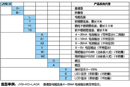

Á¿    ³Ì: 0¡«100mÄÚ¸÷Á¿³Ì£¬  ×îСÁ¿³Ì0.5m
½éÖÊζÈ: £­20¡«+70¡æ
»·¾³Î¶È: £­10¡«+60¡æ
¹©µçµçѹ: 12¡«32VDC(ͨ³£24VDC)
Êä³öÐźÅ: 0¡«10mA/4¡«20mA/0¡«5VDC/1¡«5VDC
¸ºÔØÌØÐÔ: µçÁ÷Êä³öÐÍ¡Ü600¦¸
        µçѹÊä³öÐÍ¡Ý3K¦¸
¾øÔµµç×è: £¾ 100 M¦¸
×¼ È· ¶È: A¼¶:¡À0.25£¥FS
        B¼¶:¡À0.5£¥FS
·Ç Ïß ÐÔ: £¼¡À0.2£¥FS
³ÙÖÍÐÔÓë¿ÉÖØ¸´ÐÔ: ¡Ü¡À0.1£¥FS
³¤ÆÚÎȶ¨ÐÔ: ¡Ü¡À0.1%FS/Äê
ÈÈÁ¦ÁãµãÆ¯ÒÆ: ¡Ü¡À0.03£¥FS/¡æ
ÏìӦʱ¼ä: £¼30mS
×î´ó¹¤×÷ѹÁ¦: 2±¶Á¿³Ì
µçÆøÁ¬½Ó: µçÀÂÁ¬½Ó
ÍⲿÁã¼þµÄ²ÄÁÏ: ÆÕͨ²»Ðâ¸Ö£¯316²»Ðâ¸Ö
¿ÇÌå²ÄÁÏ: ÆÕͨ²»Ðâ¸Ö/316²»Ðâ¸Ö£¯ÖýÂÁÍâ¿Ç
²âÁ¿½éÖÊ: ÓÍ¡¢Ë®¡¢ÆøÌå¼°ÆäËûÓë316²»Ðâ¸Ö¼æÈݽéÖÊ
·À»¤µÈ¼¶: IP 68
±¾Öʰ²È«·À±¬: ExiaIICT6
