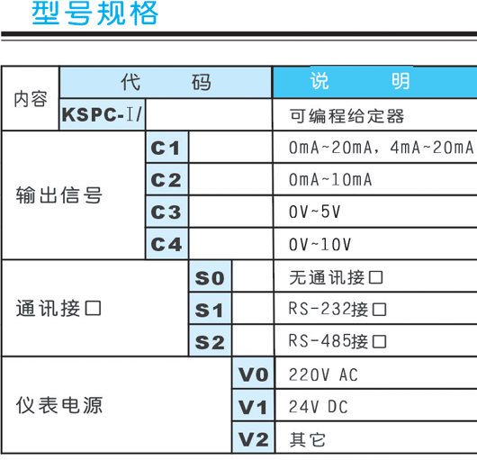

KSPC-¢ñ ϵÁпɱà³Ì¸ø¶¨Æ÷ÌṩµçÁ÷¡¢µçѹ×÷ΪֱÁ÷ÐźÅÔ´¡£ÓÐÊÖ¶¯¡¢×Ô¶¯2ÖÖ״̬¡£ÔÚÊÖ¶¯×´Ì¬ÏÂͨ¹ý°´¼üÖ±½Óµ÷ÕûÊä³öÖµ¡£ÔÚ×Ô¶¯×´Ì¬Ï¸ù¾ÝÔ¤ÏÈÉèÖõı仯ÇúÏßÊä³ö¡£
12λD/Aת»»Æ÷
¶àÖØ±£»¤¡¢¸ôÀëÉè¼Æ
¿¹¸ÉÈÅÄÜÁ¦Ç¿¡¢¿É¿¿ÐÔ¸ß
·á¸»µÄÈí¼þ¹¦Äܼ°·½±ãµÄ²Ù×÷½çÃæ
ÍêÉÆµÄÍøÂçͨѸ¹¦ÄÜ
Á¼ºÃµÄÈí¼þƽ̨£¬¾ß±¸¶þ´Î¿ª·¢ÄÜÁ¦£»Âú×ãÌØÊâµÄ¹¦ÄÜÒªÇó
Êä ³ö£º·Ö ±æ ÂÊ£º1/4096¡¢12λD/A
¾« ¶È£º¡À0.1%F¡¤S
ÖÜ ÆÚ£º 0.1Ãë
¸ôÀëµçѹ£º ´óÓÚ1000V
Êä³öÐźţº 4¡«20mA¡¢0¡«10mA¡¢0¡«20mA ¿ÉÉèÖÃ
1¡«5V¡¢0¡«5V ¿ÉÉèÖÃ
0¡«10V µÈÆäËüµçѹ»òµçÁ÷Êä³ö
Çú Ïߣº×î¶à29Ìõ£¬¿ÉÑ¡ÔñÔËÐе¥ÌõÇúÏß»ò¶àÌõÇúÏßÁ¬ÐøÔËÐС£Ã¿ÌõÇúÏß×î¶à15¶Î£¬Ã¿¶Îʱ¼ä1Ãëµ½99·Ö99Ãë
ÏÔ Ê¾£º4λLEDÊä³öÏÔʾ£¬4λLEDʱ¼äÏÔʾ£»2λLEDÇúÏß±àºÅÏÔ
ʾ£¬2λLEDÇúÏß¶ÎÏÔʾ
ʱ¼äÏÔʾ·½Ê½Îªµ¹¼ÆÊ±
×Ô¶¯¡¢ÊÖ¶¯×´Ì¬Ö¸Ê¾µÆ
ͨѶ½Ó¿Ú£ºRS-232¡¢RS-485¡£ÒÇ±íµØÖ·0~99¿ÉÉ趨£¬Í¨Ñ¶ËÙÂÊ2400¡¢
4800¡¢9600¿ÉÉ趨
³ß ´ç£º96¡Á96¡Á110¿ØÖÆÅ̰²×°£¬¿ª¿×³ß´ç92+1¡Á92+1
µç Ô´£º220V AC+10%¡«-15%¡£¹¦ºÄСÓÚ5VA
»· ¾³£º¹¤×÷»·¾³Î¶ȣº0¡«50¡æ£¬Êª¶È£ºµÍÓÚ90%R¡¤H
