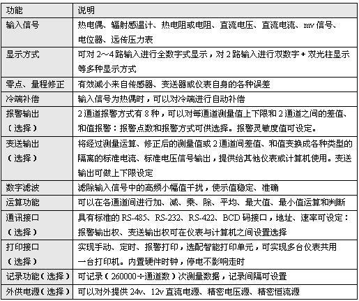

KSDϵÁÐÒDZí·ÖΪ2ͨµÀ¡¢3ͨµÀ¡¢4ͨµÀÈýÖÖÀàÐÍ¡£Óë¸÷ÀàÄ£ÄâÁ¿Êä³öµÄ´«¸ÐÆ÷¡¢±äËÍÆ÷ÅäºÏ£¬Íê³Éζȡ¢Ñ¹Á¦¡¢Á÷Á¿¡¢ÒºÎ»¡¢³É·Ö¼°Á¦ºÍÎ»ÒÆµÈÎïÀíÁ¿µÄ²âÁ¿¡¢±ä»»¡¢ÏÔʾ¡¢´«ËÍ¡¢¼Ç¼ºÍ¿ØÖÆ¡£
ÌØ±ðÊʺϣº
1.ͨµÀÖ®¼äÏ໥¹ØÁ¬£¬ÐèÒª¼Ó¡¢¼õ¡¢±È½ÏµÈÔËËãµÄÓ¦Óó¡ºÏ
2.ËõС²âÁ¿¿ØÖÆÒDZíµÄ³ß´ç
3.½µµÍÉ豸³É±¾
¡¤Îó²îСÓÚ0.2%F¡¤S£¬²¢¾ß±¸µ÷У¡¢Êý×ÖÂ˲¨¹¦ÄÜ£¬¶ÔÀ´×Ô´«¸ÐÆ÷¡¢±äËÍÆ÷µÄÊäÈëÐźžßÓÐÎó²îÐÞÕý¹¦ÄÜ£¬ÓÐЧÌá¸ßϵͳµÄ²â¿ØÐÔÄÜ
¡¤ÊÊÓÃÓÚµçѹ¡¢µçÁ÷¡¢Èȵç×è¡¢Èȵçż¡¢mV¡¢µçλÆ÷¡¢Ô¶´«Ñ¹Á¦±íµÈÐźÅÀàÐÍ
¡¤×î¶à¿É´ï8µã±¨¾¯Êä³ö£¬±¨¾¯ÁéÃô¶È¶ÀÁ¢É趨£¬¾ß±¸ÑÓʱ±¨¾¯¹¦ÄÜ£¬ÓÐЧ·ÀÖ¹¸ÉÈŵÈÔÒòÔì³ÉÎ󱨡£Ã¿¸ö±¨¾¯µã¿Éͨ¹ýÉ趨·ÖÅäµ½Ö¸¶¨Í¨µÀ¡£2ͨµÀµÄÒDZíÓÐͨµÀ¼ä²îÖµ¡¢2ͨµÀºÍÖµ±¨¾¯¹¦ÄÜ
¡¤2·±äËÍÊä³ö¿É½«²âÁ¿¡¢±ä»»ºóµÄÏÔʾֵÒÔ±ê×¼µçÁ÷¡¢µçѹÐÎʽÊä³ö¹©ÆäËüÉ豸ʹÓá£2ͨµÀµÄÒDZíÓÐͨµÀ¼ä²îÖµ¡¢2ͨµÀºÍÖµ±äËÍÊä³ö¹¦ÄÜ
¡¤¾ßÓдóÈÝÁ¿µÄÊý¾Ý¼Ç¼¹¦ÄÜ£¬ÎªÊý¾Ý·ÖÎö¡¢¹ÊÕÏÕï¶ÏÌṩÓÐЧµÄÊÖ¶Î
¡¤1¡å¡«12¡å´óÆÁÏÔʾ
¡¤È«Í¸Ã÷¡¢¸ßËÙ¡¢¸ßЧµÄÍøÂ绯ͨѶ½Ó¿Ú£¬ÊµÏÖ¼ÆËã»úÓëÒDZí¼äÍêÈ«µÄÊý¾Ý´«ËͺͿØÖÆ¡£¶ÀÓеĿØÖÆÈ¨×ªÒƹ¦ÄÜʹ¼ÆËã»ú¿ÉÒÔÖ±½Ó¿ØÖÆÒDZíµÄ±¨¾¯Êä³öºÍ±äËÍÊä³ö¡£¶Áȡһ´Î²âÁ¿Êý¾ÝµÄʱ¼äСÓÚ10ms¡£Ìṩ²âÊÔÈí¼þ£¬×é̬Èí¼þºÍÓ¦ÓÃÈí¼þ¼¼ÊõÖ§³Ö
¡¤¾ß±¸´øÓ²¼þʱÖӵĴòÓ¡½Ó¿ÚºÍ´òÓ¡µ¥Ôª£¬ÊµÏÖÊÖ¶¯¡¢¶¨Ê±¡¢±¨¾¯´òÓ¡¹¦ÄÜ£¬Èç¹ûÑ¡ÅäÖÇÄÜ´òÓ¡µ¥Ôª£¬¿ÉʵÏÖ¶ą̀ÒÇ±í¹²ÓÃһ̨´òÓ¡»ú
¡¤KSDϵÁÐÒDZí²ÉÓõ¥Æ¬»úǶÈëʽ×éºÏÉè¼Æ£¬Ó²¼þÀ©³äÐÔÇ¿£¬Èí¼þƽ̨Áé»î£¬¿ÉÒÔÀ©Õ¹¿ª¹ØÁ¿ÊäÈë¡¢¶¨Ê±¡¢³ÌÐò˳Ðò¿ØÖƵȣ¬²»¾ÖÏÞÓÚ±ê×¼¹¦ÄÜ¡£¿É°´Êµ¼ÊÐèÒª×éºÏ£¬ÒÔʵÏÖ×î¼ÑÐÔÄÜ
µç Ô´£º220V AC¹©µçµÄÒÇ±í£º220V¡À10%£¬¹¦ºÄСÓÚ7VA
24V DC¹©µçµÄÒÇ±í£º24V¡À10%£¬¹¦ºÄСÓÚ5VA
12V DC¹©µçµÄÒÇ±í£º9V¡«20V£¬¹¦ºÄСÓÚ5VA
ÆäËüµçÔ´¹æ¸ñÒÔËæ»ú˵Ã÷ÊéΪ׼
¹¤×÷»·¾³£º0¡«50¡æ£¬Êª¶ÈµÍÓÚ90%R¡¤H
¿íη¶Î§µÄÒDZíÐèÔÚ¶©»õʱעÃ÷
ÏÔʾ·¶Î§£º-1999¡«9999£¬Ð¡ÊýµãλÖÿÉÉ趨
ÏÔʾ·Ö±æÁ¦£º1/10000
ÊäÈëÐźÅÀàÐÍ£º
µçѹ¡¢µçÁ÷¡¢Èȵç×è¡¢Èȵçż¡¢mV¡¢µçλÆ÷¡¢Ô¶´«Ñ¹Á¦±í7ÖÖ£¬ÆäÖÐ
µç ѹ:1¡«5V DC£¬0¡«5V DC ¿Éͨ¹ýÉ趨ѡÔñ
µç Á÷:4¡«20mA,0¡«10mA,0¡«20mA¿Éͨ¹ýÉ趨ѡÔñ
Èȵç×è:Pt100,Cu100,Cu50,BA1,BA2,G53¿Éͨ¹ýÉ趨ѡÔñ
Èȵçż:K£¬S£¬R£¬B£¬N£¬E£¬J£¬T¿Éͨ¹ýÉ趨ѡÔñ
ÆäËüÊäÈëÐźŻò·Ö¶ÈºÅÐèÔÚ¶©»õʱעÃ÷
»ù±¾Îó²î£ºÐ¡ÓÚ¡À0.2%F¡¤S
²âÁ¿·Ö±æÁ¦£º1/60000£¬16λA/Dת»»Æ÷
²âÁ¿¿ØÖÆÖÜÆÚ£ºÍ¨µÀÊý¡Á0.2Ãë
