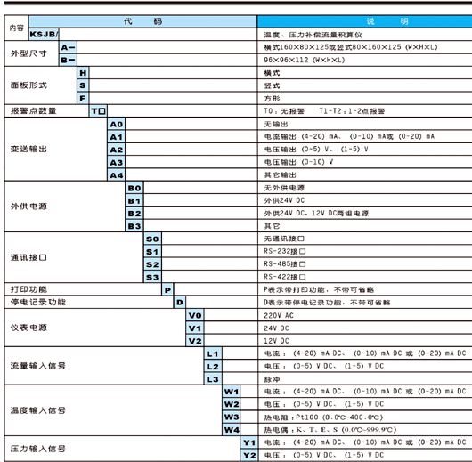

KSJBϵÁÐζȡ¢Ñ¹Á¦²¹³¥Á÷Á¿»ýËãÒÇÊdzä·Ö·¢»ÓÊý×Ö¼¼ÊõºÍÈí¼þ¼¼ÊõµÄÓÅÊÆÉè¼Æ¶ø³ÉµÄÖÇÄÜÒÇ±í¡£
¡¤±¾ÒDZí¾ßÓжÔÁ÷ÌåµÄζȺÍѹÁ¦±ä»¯½øÐв¹³¥¼ÆËãµÄ¹¦ÄÜ¡£Á÷Á¿²âÁ¿Ê±£¬Èç¹û±»²âÁ÷ÌåζȺÍѹÁ¦Æ«ÀëÉè¼ÆÖµÊ±£¬»á¸øÌå»ýÁ÷Á¿ºÍÖÊÁ¿Á÷Á¿²âÁ¿½á¹û´øÀ´Ò»¶¨Îó²î£¬±¾ÒDZí¾ß±¸¶ÔÒ»°ãÆøÌå¡¢¹ýÈÈÕôÆû¡¢±¥ºÍÕôÆûµÄζȡ¢Ñ¹Á¦²¹³¥¼ÆË㹦ÄÜ¡£ÒDZíͬʱÓÐÁ÷Á¿¡¢Ñ¹Á¦ºÍζÈÈý¸öÊäÈëÁ¿£¬¿ÉÒÔÏû³ýζȡ¢Ñ¹Á¦±ä»¯¶ÔÁ÷Á¿²âÁ¿½á¹ûµÄ²»Á¼Ó°Ïì
¡¤Îó²îСÓÚ0.2%F¡¤S£¬²¢¾ß±¸µ÷У¡¢Êý×ÖÂ˲¨¹¦ÄÜ£¬¿É°ïÖú¼õС´«¸ÐÆ÷¡¢±äËÍÆ÷µÄÎó²î£¬ÓÐЧÌá¸ßϵͳµÄ²âÁ¿¡¢¿ØÖƾ«¶È
¡¤¿Éͨ¹ý²ÎÊýÑ¡Ôñ¶Ôζȡ¢Ñ¹Á¦¡¢Î´²¹³¥Ë²Ê±Á÷Á¿¡¢ÒѲ¹³¥Ë²Ê±Á÷Á¿½øÐÐÉÏÏÞ»òÏÂÏÞ±¨¾¯¡£±¨¾¯ÁéÃô¶È¶ÀÁ¢É趨
¡¤1·±äËÍÊä³ö¡£¿Éͨ¹ý²ÎÊýÑ¡ÔñÊä³öζȡ¢Ñ¹Á¦¡¢Î´²¹³¥Ë²Ê±Á÷Á¿»òÒѲ¹³¥Ë²Ê±Á÷Á¿
¡¤È«Í¸Ã÷¡¢¸ßËÙ¡¢¸ßЧµÄÍøÂ绯ͨѶ½Ó¿Ú£¬ÊµÏÖ¼ÆËã»úÓëÒDZí¼äÍêÈ«µÄÊý¾Ý´«ËͺͿØÖÆ¡£¶ÀÓеĿØÖÆÈ¨×ªÒƹ¦ÄÜʹ¼ÆËã»ú¿ÉÒÔÖ±½Ó¿ØÖÆÒDZíµÄ±¨¾¯Êä³öºÍ±äËÍÊä³ö¡£¶Áȡһ´Î²âÁ¿Êý¾ÝµÄʱ¼äСÓÚ10ms¡£Ìṩ²âÊÔÈí¼þ£¬×é̬Èí¼þºÍÓ¦ÓÃÈí¼þ¼¼ÊõÖ§³Ö
¡¤¾ß±¸´øÓ²¼þʱÖӵĴòÓ¡½Ó¿ÚºÍ´òÓ¡µ¥Ôª£¬ÊµÏÖÊÖ¶¯¡¢¶¨Ê±¡¢±¨¾¯´òÓ¡¹¦ÄÜ£¬Èç¹ûÑ¡ÅäÖÇÄÜ´òÓ¡µ¥Ôª£¬¿ÉʵÏÖ¶ą̀ÒÇ±í¹²ÓÃһ̨´òÓ¡»ú
¡¤Í£µç¼Ç¼¹¦ÄܿɼǼ×ÜÍ£µçʱ¼ä£¬Í£µç´ÎÊýºÍ×îºó8´ÎÍ£µçºÍÉϵçµÄʵʱʱ¼ä£¬Í¨¹ýÃæ°åµ÷³ö²é¿´
µç Ô´£º220V AC¹©µçµÄÒÇ±í£º220V¡À10%£¬¹¦ºÄСÓÚ7VA
24V DC¹©µçµÄÒÇ±í£º24V¡À10%£¬¹¦ºÄСÓÚ5VA
ÆäËüµçÔ´¹æ¸ñÒÔËæ»ú˵Ã÷ÊéΪ׼
¹¤×÷»·¾³£º0¡«50¡æ£¬Êª¶ÈµÍÓÚ90%R.H
¿íη¶Î§µÄÒDZíÐèÔÚ¶©»õʱעÃ÷
ÏÔʾ·¶Î§£ºË²Ê±Á÷Á¿¡¢Î¶ȡ¢Ñ¹Á¦Îª4λLEDÏÔʾ,-1999¡«9999;
ÀÛ»ýÁ÷Á¿Îª8λLEDÏÔʾ£¬0¡«99999999
ζÈÊäÈëÐźÅÀàÐÍ£º
µçѹ¡¢µçÁ÷¡¢Èȵç×è¡¢Èȵçż£¬ÆäÖÐ
µç ѹ:1¡«5V DC£¬0¡«5V DC ¿Éͨ¹ýÉ趨ѡÔñ
µç Á÷:4¡«20mA£¬0¡«10mA£¬0¡«20mA¿Éͨ¹ýÉ趨ѡÔñ
Èȵç×è:Pt100£¨0.0¡«400.0¡æ£©
Èȵçż:K¡¢E¡¢T¡¢S ¿Éͨ¹ýÉ趨ѡÔñ£¨0.0¡«999.9¡æ£©
ÆäËüÊäÈëÐźŻò·Ö¶ÈºÅÐèÔÚ¶©»õʱעÃ÷
ѹÁ¦ÊäÈëÐźÅÀàÐÍ£ºµçѹ¡¢µçÁ÷
Á÷Á¿ÊäÈëÐźÅÀàÐÍ£ºµçѹ¡¢µçÁ÷¡¢Âö³å
»ù±¾Îó²î£ºÐ¡ÓÚ¡À0.2%F¡¤S
²âÁ¿·Ö±æÁ¦£º1/60000£¬16λA/Dת»»Æ÷
²âÁ¿¿ØÖÆÖÜÆÚ£º0.6Ãë
