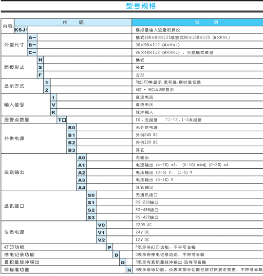

²úÆ·Ãû³Æ£º
KSJÄ£ÄâÁ¿ÊäÈëÁ÷Á¿»ýËãÒÇ
ÐÍ ºÅ£º
KSJ

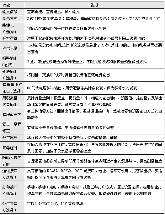

KSJϵÁÐÁ÷Á¿»ýËãÒÇÓë¸÷ÀàÁ÷Á¿´«¸ÐÆ÷¡¢±äËÍÆ÷ÅäºÏ£¬Íê³É˲ʱÁ÷Á¿µÄ²âÁ¿¡¢±ä»»¡¢´«ËÍ¡¢¼Ç¼ºÍ¿ØÖÆ£¬Í¬Ê±½øÐÐÁ÷Á¿µÄÀÛ»ý¼ÆËã¡£
¡¤Îó²îСÓÚ0.2%F¡¤S£¬²¢¾ß±¸µ÷У¡¢Êý×ÖÂ˲¨¹¦ÄÜ£¬¿É°ïÖú¼õС´«¸ÐÆ÷¡¢±äËÍÆ÷µÄÎó²î£¬ÓÐЧÌá¸ßϵͳµÄ²âÁ¿¡¢¿ØÖƾ«¶È
¡¤ÊÊÓÃÓÚµçÁ÷¡¢µçѹ¡¢Âö³åÊä³öµÄÁ÷Á¿´«¸ÐÆ÷»ò±äËÍÆ÷
¡¤2µã±¨¾¯Êä³ö£¬ÓÃÓÚ˲ʱÁ÷Á¿µÄÉÏ¡¢ÏÂÏÞ±¨¾¯»òÀÛ»ýÁ¿µÄÔ¤ÖÃÊä³ö
¡¤±äËÍÊä³ö¿É½«²âÁ¿¡¢±ä»»ºó˲ʱÁ÷Á¿ÖµÒÔ±ê×¼µçÁ÷¡¢µçѹÐÎʽÊä³ö¹©ÆäËüÉ豸ʹÓÃ
¡¤ÀÛ»ýÁ¿Âö³åÊä³ö
¡¤Ë²Ê±Á÷Á¿¿ÉÑ¡Ôñ°´Ð¡Ê±»ò°´·ÖΪ¼ÆË㵥λ
¡¤¶àÖÖÍâÐͳߴçºÍÃæ°åÐÎʽ
¡¤¾ß±¸´øÓ²¼þʱÖӵĴòÓ¡½Ó¿ÚºÍ´òÓ¡µ¥Ôª£¬ÊµÏÖÊÖ¶¯¡¢¶¨Ê±¡¢±¨¾¯´òÓ¡¹¦ÄÜ£¬Èç¹ûÑ¡ÅäÖÇÄÜ´òÓ¡µ¥Ôª£¬¿ÉʵÏÖ¶ą̀ÒÇ±í¹²ÓÃһ̨´òÓ¡»ú
¡¤È«Í¸Ã÷¡¢¸ßËÙ¡¢¸ßЧµÄÍøÂ绯ͨѶ½Ó¿Ú£¬ÊµÏÖ¼ÆËã»úÓëÒDZí¼äÍêÈ«µÄÊý¾Ý´«ËͺͿØÖÆ¡£¶ÀÓеĿØÖÆÈ¨×ªÒƹ¦ÄÜʹ¼ÆËã»ú¿ÉÒÔÖ±½Ó¿ØÖÆÒDZíµÄ±¨¾¯Êä³öºÍ±äËÍÊä³ö¡£¶Áȡһ´Î²âÁ¿Êý¾ÝµÄʱ¼äСÓÚ10ms£¬Ìṩ²âÊÔÈí ¼þ£¬×é̬Èí¼þºÍÓ¦ÓÃÈí¼þ¼¼ÊõÖ§³Ö
¡¤¶ÔÓÚ·ÇÏßÐÔÐźţ¬²¢ÇÒÔÚ¶©»õʱ²»ÄÜÈ·¶¨ÆäÊý¾Ý£¬ÐèÒªÔڱ궨ʱ½øÐÐÐÞÕýµÄÇé¿ö£¬¿ÉÀûÓÃÒDZíµÄ8¶ÎÕÛÏß¹¦ÄÜ
¡¤Í£µç¼Ç¼¹¦ÄܿɼǼ×ÜÍ£µçʱ¼ä£¬Í£µç´ÎÊýºÍ×îºó8´ÎÍ£µçºÍÉϵçµÄʵʱʱ¼ä¡£Í¨¹ýÃæ°åµ÷³ö²é¿´
