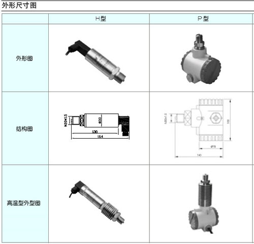

¡¤È«²»Ðâ¸ÖÍâ¿Ç£¬×¿Ô½µÄ¿¹¸¯Ê´ÐÔÄÜ
¡¤Ñ¹Á¦²âÁ¿·¶Î§¿í
¡¤Î¶ȲâÁ¿·¶Î§¿í£¬Î¶ÈÎó²î¼«Ð¡
¡¤¹¤×÷Îȶ¨
¡¤¿É¿¿ÐԸߣ¬Ë«Ä¤Æ¬½á¹¹îѺϽð½ðÊôĤƬ¹ýÔØÐÔÄÜÓÅÁ¼
¡¤À¶±¦Ê¯ÏµÓɵ¥¾§Ìå¾øÔµÌåÔªËØ×é³É£¬²»»á·¢Éú³ÙÖÍ¡¢Æ£ÀͺÍÈä±äÏÖÏó
¡¤ÍâÐγߴçС£¬ÖØÁ¿ÇᣬÀàÐÍÆëÈ«£¬ÐԼ۱ȸß
¡¤·´Ï༫ÐÔ¹ýѹ¹ýÁ÷±£»¤
¡¤²âÁ¿½éÖÊ·¶Î§¹ã£¬¿É²âÁ¿Õ³³í»ò½á¾§ÒºÌå¹ÌÌå¿ÅÁ£ÖÐµÄÆøÌåÐü¸¡ÎïµÈ
 ¡¤¹¤ÒµÏÖ³¡¹ý³ÌѹÁ¦¿ØÖÆ
 ¡¤º½¿Õº½ÌìÁìÓò
 ¡¤Ê¯ÓÍ»¯¹¤ÐÐÒµ
 ¡¤ÒÇÆ÷Ò½ÁÆÊ³Æ·µÈÐÐÒµ
 ¡¤º½º£¼°Ôì´¬ÐÐÒµ
 ¡¤Ë®Àû¡¢Ë®µç¡¢·¢µç³§µÈÐÐÒµ

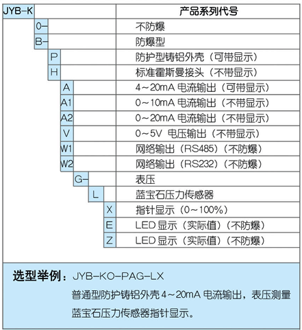

        Á¿   ³Ì:0¡«160 MpaÄÚÈÎÁ¿³Ì£¬  ×îСÁ¿³Ì:5KPa
½éÖÊζÈ: £­60¡«+150 ¡æ
»·¾³Î¶È: £­20¡«+60 ¡æ
¹©µçµçѹ: 18¡«32VDC(ͨ³£24VDC)
²âÁ¿¾«¶È£¨Ôڲο¼Ìõ¼þÏ£©:
                   A¼¶:¡À0.25£¥FS
          B¼¶:¡À0.5£¥FS
         ·Ç Ïß ÐÔ: £¼¡À0.2£¥FS
³ÙÖÍÐÔÓë¿ÉÖØ¸´ÐÔ: ¡Ü¡À0.1£¥FS
³¤ÆÚÎȶ¨ÐÔ:¡Ü¡À0.08£¥FS/Äê
ÈÈÁ¦ÁãµãÆ¯ÒÆ:¡Ü¡À0.01£¥FS/¡æ
ÏìӦʱ¼ä; £¼30mS
×î´ó¹¤×÷ѹÁ¦:2±¶Á¿³Ì
µçÆøÁ¬½Ó: »ô˹Âü½ÓÍ·
¹ý³ÌÁ¬½Ó: M20¡Á1.5ÍâÂÝÎÆ
²âÁ¿½éÖÊ: ÓÍ¡¢Ë®¡¢ÆøÌå¼°ÆäËûÓë316²»Ðâ¸Ö¼æÈݽéÖÊ
·À»¤µÈ¼¶: IP 54
±¾Öʰ²È«·À±¬:ExiaII CT6£¨ÅäÌ×°²È«Õ¤FB-C)HÐÍ
                      ExiaII  BT4£¨ÅäÌ×°²È«Õ¤FB-A)PÐÍ
    À¶±¦Ê¯ÏµÓɵ¥Æ·Ìå¾øÔµÌåÔªËØ×é³É£¬²»»á·¢ÉúÖÍºó¡¢Æ£ÀͺÍÈä±äÏÖÏó£»À¶±¦Ê¯±È¹èÒª¼á¹Ì£¬Ó²¶È¸ü¸ß£¬²»ÅÂÐα䣻À¶±¦Ê¯ÓÐ×ŷdz£ºÃµÄµ¯ÐԺ;øÔµÌØÐÔ£¨1000¡æÒÔÄÚ£©£¬Òò´Ë£¬ÀûÓù衪À¶±¦Ê¯ÖÆÔìµÄ°ëµ¼ÌåÃô¸ÐÔª¼þ£¬¶Ôζȱ仯²»Ãô¸Ð£¬¼´Ê¹ÔÚ¸ßÎÂÌõ¼þÏ£¬Ò²ÓÐןܺõŤ×÷ÌØÐÔ¡£À¶±¦Ê¯µÄ¿¹·øÉäÐÔ¼«Ç¿£»ÁíÍ⣬¹è¡ªÀ¶±¦Ê¯°ëµ¼ÌåÃô¸ÐÔª¼þÎÞp-nÆ¯ÒÆ£¬Òò´Ë£¬´Ó¸ù±¾Éϼò»¯ÁËÖÆÔ칤ÒÕ£¬Ìá¸ßÁËÖØ¸´ÐÔ£¬È·±£ÁË¸ß³ÉÆ·ÂÊ¡£
Óù衪À¶±¦Ê¯°ëµ¼ÌåÃô¸ÐÔª¼þÖÆÔìµÄѹÁ¦´«¸ÐÆ÷ºÍ±äËÍÆ÷£¬¿ÉÔÚ×î¶ñÁӵŤ×÷Ìõ¼þÏÂÕý³£¹¤×÷£¬²¢ÇÒ¿É¿¿ÐԸߡ¢¾«¶ÈºÃ¡¢Î¶ÈÎó²î¼«Ð¡¡¢ÐԼ۱ȸߡ£
±íѹѹÁ¦´«¸ÐÆ÷ºÍ±äËÍÆ÷ÓÉ˫ĤƬ¹¹³É£ºîѺϽð²âÁ¿Ä¤Æ¬ºÍîѺϽð½ÓÊÕĤƬ¡£Ó¡Ë¢ÓÐÒìÖÊÍâÑÓÐÔÓ¦±äÁéÃôµçÇŵç·µÄÀ¶±¦Ê¯±¡Æ¬£¬±»º¸½ÓÔÚîѺϽð²âÁ¿Ä¤Æ¬ÉÏ¡£±»²âѹÁ¦´«Ë͵½½ÓÊÕĤƬ£¨½ÓÊÕĤƬÓë²âÁ¿Ä¤Æ¬Ö®¼äÓÃÀ­¸Ë¼á¹ÌµÄÁ¬½ÓÔÚÒ»Æð£©¡£ÔÚѹÁ¦µÄ×÷ÓÃÏ£¬îѺϽð½ÓÊÕĤƬ²úÉúÐα䣬¸ÃÐα䱻¹è¡ªÀ¶±¦Ê¯Ãô¸ÐÔª¼þ¸ÐÖªºó£¬ÆäµçÇÅÊä³ö»á·¢Éú±ä»¯£¬±ä»¯µÄ·ù¶ÈÓë±»²âѹÁ¦³ÉÕý±È¡£
´«¸ÐÆ÷µÄµç·Äܹ»±£Ö¤Ó¦±äµçÇŵ緵Ĺ©µç£¬²¢½«Ó¦±äµçÇŵÄʧºâÐźÅת»»ÎªÍ³Ò»µÄµçÐźÅÊä³ö¡£
ÔÚ¾øÑ¹Ñ¹Á¦´«¸ÐÆ÷ºÍ±äËÍÆ÷ÖУ¬À¶±¦Ê¯±¡Æ¬ÓëÌÕ´É»ù¼«²£Á§º¸ÁÏÁ¬½ÓÔÚÒ»Æð£¬Æðµ½Á˵¯ÐÔÔª¼þµÄ×÷Ó㬽«±»²âѹÁ¦×ª»»ÎªÓ¦±äƬÐα䣬´Ó¶ø´ïµ½Ñ¹Á¦²âÁ¿µÄÄ¿µÄ¡£
