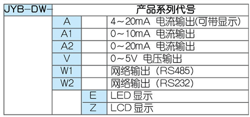

¡ú ΢²îѹ±äËÍÆ÷(΢²îѹ´«¸ÐÆ÷)
²úÆ·Ãû³Æ£º
ÐÍ ºÅ£º
JYB-DW
0.00
À¥Âغ£°¶
¡¤³¤ÆÚÎȶ¨ÐÔºÃ
¡¤·ÀÀËÓ¿µçѹ£¬¼«ÐÔ·´Ïò±£»¤
¡¤¿¹¸ÉÈÅÉè¼Æ£¬Êʺ϶ñÁÓʹÓû·¾³
¡¤¹¦ºÄµÍ¡¢³ÙÖÍÎó²îС£¬¿É¿¿Îȶ¨
¡¤ÁéÃô¶È¸ß£¬ÎÂÆ¯Ð¡
¡¤¿ÉÅä¸÷ÖÖICD¡¢IEDÏÖ³¡ÏÔʾ
²ÉÓÃÀ©É¢¹è´«¸ÐÆ÷£¬×¨ÃÅÓÃÓÚ΢²îѹµÄ²âÁ¿£¬ÔÚʯÓÍ¡¢»¯¹¤¡¢»·±£¡¢Ò½Ò©µÈÁìÓò¾ùÓй㷺ӦÓÃ
Á¿ ³Ì -5¡«+5KPaÄÚÈÎÁ¿³Ì£¬×îСÁ¿³Ì:500Pa
½éÖÊÎÂ¶È -10¡«+60¡æ
»·¾³ÎÂ¶È 0¡«50¡æ
¹©µçµçѹ 12¡«32V DC(ͨ³£24V DC)
¸ºÔØÌØÐÔ µçÁ÷Êä³öÐÍ¡Ü600¦¸£¬250¦¸(´øÏÔʾ) µçѹÊä³öÐÍ¡Ý3K¦¸
¾øÔµµç×è £¾ 100 M¦¸
×¼ È· ¶È ¡À1£¥F.S
·Ç Ïß ÐÔ £¼¡À0.2£¥F.S
³ÙÖÍÐÔÓë¿ÉÖØ¸´ÐÔ ¡Ü¡À0.2£¥F.S
³¤ÆÚÎȶ¨ÐÔ ¡Ü¡À0.2%F.S/Äê
ÈÈÁ¦ÁãµãÆ¯ÒÆ ¡Ü¡À0.04£¥F.S/¡æ
ÏìӦʱ¼ä ¡Ü100ms
×î´ó¹¤×÷ѹÁ¦ 2±¶Á¿³Ì
µçÆøÁ¬½Ó µçÀÂÁ¬½Ó
¹ý³ÌÁ¬½Ó M8*1ÍâÂÝÎÆ/Í⾶Ϊ¡é8µ¹´Ì
ÍⲿÁã¼þµÄ²ÄÁÏ ÂÁºÏ½ð
¿ÇÌå²ÄÁÏ ABS
²âÁ¿½éÖÊ ¸ÉÔïÆøÌå¼°ÆäËûÓë316²»Ðâ¸Ö¼æÈÝÆøÌå
·À»¤µÈ¼¶ IP54(²»´øÏÔʾ)
