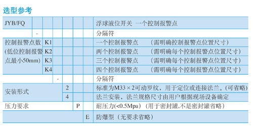

²úÆ·Ãû³Æ£º ¸¡ÇòҺλ¿ª¹Ø
ÐÍ ºÅ£º JYB/FQ-K
Æ· ÅÆ£º À¥Âغ£°¶
¹ã·ºÓÃÓÚ¸÷ÖÖҺλµÄ²âÁ¿£¬ÈçÓÍ¡¢Ë®¡¢ÎÛË®¡¢Ëá¡¢¼îµÈ½éÖʵÄÒºÌå¡£²ÉÓøô±¬½ÓÏߺкͽø¿Ú¸É»É¹Ü£¬µ¼¸ËºÍ¸¡Çò²»Ðâ¸Ö²ÄÁÏ¡£³ýÁËÓÃÓÚ³¨¿ÚҺλµÄ²âÁ¿»¹¿ÉÓÃÓÚѹÁ¦<0.5MpaÃÜ·âÈÝÆ÷µÄҺλ¿ØÖƼ°±¨¾¯£¬¹¤×÷ζÈ-20¡æ ¡« 120¡æ ¡£±¾²úÆ·Ó¦Ó÷¶Î§¹ã£¬¿É¿¿ÐԸߡ£
Êä³öÐźŠ1 ¡« 4 µã¿ª¹ØÁ¿Êä³ö(³£¿ª)
¿ØÖÆ·¶Î§ 0.05m ¡« 30m (´óÓÚ6mÐèÒªÔÚÏÖ³¡ÖÆ×÷°²×°)
¿ØÖÆÎó²î ¡À10mm
½éÖÊÎÂ¶È -20¡æ ¡« 120¡æ
´¥µãµçÁ÷ 1 A

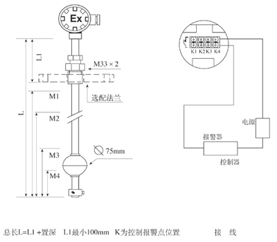

½á¹¹ÐÎʽ¼°½ÓÏß·½·¨£º
