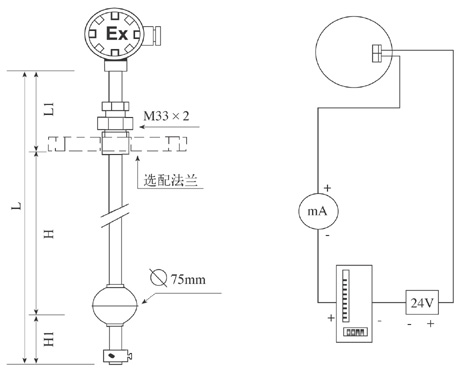

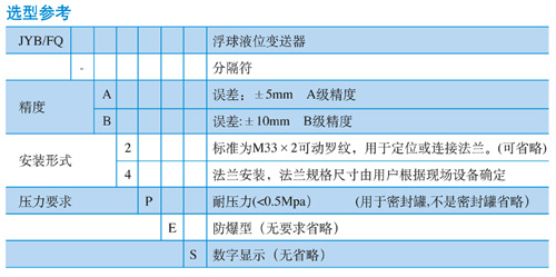

¹ã·ºÓÃÓÚ¸÷ÖÖҺλµÄ²âÁ¿£¬ÈçÓÍ¡¢Ë®¡¢ÎÛË®¡¢Ëá¡¢¼îµÈ½éÖʵÄÒºÌå¡£²ÉÓøô±¬½ÓÏߺкͱ¾°²·Å´óµç·£¬µ¼¸ËºÍ¸¡Çò²»Ðâ¸Ö²ÄÁÏ¡£³ýÁËÓÃÓÚ³¨¿ÚҺλµÄ²âÁ¿»¹¿ÉÓÃÓÚѹÁ¦<0.5MpaÃÜ·âÈÝÆ÷µÄҺλ²âÁ¿£¬¹¤×÷ζÈ-20¡æ ¡« 120¡æ ¡£±¾²úÆ·Ó¦Ó÷¶Î§¹ã£¬¿É¿¿ÐԸߡ£
Êä³öÐźŠÁ½ÏßÖÆ4 ¡« 20mADC
ҺλÁ¿³Ì H=0.1m ¡« 30m (´óÓÚ6mÐèÒªÔÚÏÖ³¡ÖÆ×÷°²×°)
¾«¶ÈÎó²î A¼¶:¡À5mm B¼¶:¡À10mm
½éÖÊÎÂ¶È -20¡æ ¡« 120¡æ
¹¤×÷µçѹ 24VDC
