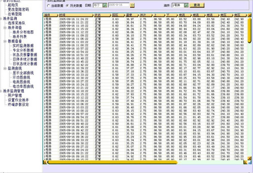

 1.ʵʱˢÐÂÏÔʾȫÌ×µÄÓ;®¹¤×÷Êý¾Ý
  WELL2000Èí¼þϵͳͨ¹ý·þÎñÆ÷ÉÏÒÔÌ«Íø¶Ë¿ÚÓëÏÖ³¡É豸½øÐÐÊý¾Ý½»Á÷£¬½«ÏÖ³¡´«¸ÐÆ÷²É¼¯µÄÊý¾Ý£¬ÊµÊ±µÄÊÕ¼¯ÖÁÊý¾Ý¿â£¬²¢×÷ͳһµÄ¹éµµ´¦Àí¡£ÔÚÓÍÌï¾ÖÓòÍøÖеÄÈκÎһ̨¼ÆËã»ú¶¼¿Éͨ¹ýWELL2000¿Í»§¶Ë¶Ôµ±Ç°µÄʵʱÊý¾Ý£¬ÒÔ¼°ÈκÎÓ;®ÈκÎʱ¶ÎµÄ¹éµµÀúÊ·Êý¾Ý½øÐй۲졣
         Í¼Ò»    ÀúÊ·¼Ç¼µÄÊý¾Ý

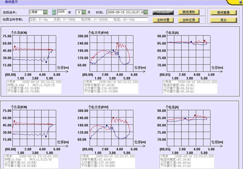

 4.È«Ì×רҵͼÐεĻæÖÆ
  WELL2000ϵͳ¿ÉÒÔ»æÖÆÊ¾¹¦Í¼£¬µçÁ÷ͼ£¬µç¹¦ÂÊͼµÈÈýÖÖרҵÓ;®·ÖÎöͼÐΣ¬²¢Ìṩ¶à¸öͼÐεĵþ¼Ó·ÖÎö¹¦ÄÜ¡£¾ß±¸Ò»ÕûÌ×ͼÐÎÊý¾ÝµÄµ÷Ó㬴洢£¬¹ÜÀí£¬ºÍ´òÓ¡¹¦ÄÜ¡£ÓÉÓÚ²ÉÓà¿ÆÑ§µÄͨѶÁ÷³Ì¹ÜÀí£¬²É¼¯È«²¿²ÉÓͳ§µÄÈ«²¿Í¼ÐÎÊý¾Ý£¬Ö»ÐèÊý·ÖÖÓ£¬Ê¹µÃʹÓÃÕßÿÈÕ¶¼»ñµÃµ±ÈÕµÄÓ;®¹¤×÷ͼÐγÉΪ¿ÉÄÜ¡£
 Í¼¶þ  WELL2000רҵͼÐÎ
 5.¿ÆÑ§µÄµÄ¼ÆËãºÍͳ¼Æ
  WELL2000ϵͳÈí¼þͨ¹ýÓ;®×¨Òµ·ÖÎö¹«Ê½¼ÆËã³ö¸÷ÀàÐÍרҵÊý¾Ý£¬ÔÚ½çÃæÉÏÌṩרҵÊý¾Ý±¨±í¡£Àý£º¸ù¾ÝÈí¼þÌṩµÄ¹â¸Ë¹¦ÂÊ£¬µØÃæÐ§ÂÊ£¬¿ÉÒÔΪʹÓÃÕßµ÷Õûµç»úµÄ¹¤×÷ÈÝÁ¿ºÍ²ÎÊýÌṩ¿É¿¿µÄÒÀ¾Ý¡£ÆäËûµÄµçÁ÷ƽºâ¶È£¬¹¦ÂÊÆ½ºâ¶È£¬¹¦ÂÊÒòËØ£¬ÈպĵçµÈµÈÖØÒª×¨ÒµÊý¾ÝÒ²ÊÇÓ;®¹¤¿ö·ÖÎöµÄÖØÒªÖ¸±ê¡£

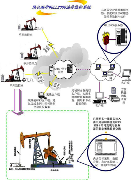

   WELL2000²ÉÓöà¸ö²É¼¯µã¶Ô·þÎñÆ÷µÄģʽ£¬Ò»¸ö²ÉÓ;®Å䱸һÌ×WELL2000Ó²¼þÉ豸£¬ÏòRTUÉ豸ÉèÖúÃÄ¿µÄIPµØÖ·£¬¸÷¼à¿Øµã¼´¿É¶ÀÁ¢µÄÓë·þÎñÆ÷¶Ë¿Ú½øÐÐÊý¾Ý½»Á÷¡£
ͼÈý  WELL2000ϵͳӦÓýṹͼ
 µ¥¸ö²É¼¯µãµÄÓ²¼þ¹¹³É£º
 1.²É¼¯Ïä
   Ìص㣺 ÊÒÍâÐͲɼ¯ÏäÄÚ¼¯³ÉÁËÀ¥Âغ£°¶Êý¾Ý²É¼¯£¬´æ´¢£¬ºÍGPRS´«ÊäÈýλһÌåKL-RÊý¾Ý²É¼¯Æ÷ÒÔ¼°µçÁ÷µçѹµç¹¦ÂʼÆËã´¦Àíµç·¡£²ÉÓÃÑϸñµÄ·ÀË®Éè¼ÆºÍ¿íεç·Éè¼Æ£¬¿ÉÒÔ¾­Êܸ÷ÖÖ¶ñÁÓ×ÔÈ»Ìõ¼þ¿¼Ñé¡£
 2.ǰ¶Ë²É¼¯´«¸ÐÆ÷
  ÄÚÈÝ£º Î¶ȣ¬ Ñ¹Á¦£¬ Î»ÒÆ£¬ ¸ººÉ£¬µçÁ÷»¥¸ÐÆ÷
  Ìص㣺´«¸ÐÆ÷Ñ¡ÐÍÊÊÒËÓÚÓ;®×¨Òµ²âÁ¿¡£½á¹¹·ûºÏÊÒÍâÊ©¹¤ÒªÇó¡£

Ö»ÐèΪÿ¸öÓ;®¼à²âµãµÄRTUÓ²¼þÉ豸Å䱸һÕžßÓнÓÈëÓÍÌï¾ÖÓòÍø¹¦ÄܵÄGPRS SIM¿¨£¬ ÔÙͨ¹ýWELL2000ϵͳËùÅ䱸µÄ¹¤¾ßÈí¼þΪRTUÓ²¼þÉèÖú÷þÎñÆ÷ËùÔÚÓÍÌï¾ÖÓòÍøµÄIPµØÖ·¡£Ó²¼þϵͳ°²×°Ê©¹¤½áÊøºó£¬ÏµÍ³Í¨µç¼´¿ÉÕý³£¹¤×÷¡£ °²×°ÔÚ·þÎñÆ÷ÉÏWELL2000µÄ·þÎñÆ÷¶ËÈí¼þ½«×Ô¶¯Íê³ÉÈ«²¿²ÉÓͳ§ÖÐÓ²¼þÉ豸µÄÊý¾ÝÊÕ¼¯ºÍµ÷¶ÈÈÎÎñ£¬ÓÉÓÚϵͳ³ö³§Ç°ÒѾ­ÓÐÒ»Ì×¾­µäµÄ¹¤×÷²ÎÊý£¬¿Í»§Ö»ÐèÖ±½ÓÓ¦ÓÃWELL 2000ϵͳ¶øÎÞÐè¸ü¶àµÄµ÷ÊÔ¡£
