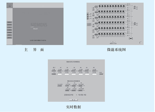

¿ØÖÆÏÖ³¡É豸(±Ã¡¢·§ÃŵÈ)µÄ¿ª¡¢¹Ø¡¢Í£¡¢ÔËת; µç¶¯·§ÃŵĿªÆô¡¢¹Ø±Õ;¹Ø¼üÉ豸µÄÁ¬Ëø;ʵÏÖ΢Â˲úË®µ÷½Ú³Ø¡¢¹´¶ÒË®³Ø¡¢Æ½ºâË®Ïä¼°·´ÉøÍ¸²úË®¹ý³ÌµÄÉú²ú×Ô¶¯»¯¡£ÊµÏÖ·´³åÏ´¡¢²úË®ºÍ·´ÉøÍ¸µÈ¹¤ÒÕ¹ý³ÌµÄ×Ô¶¯»¯¡£
Ó²¼þÉ豸

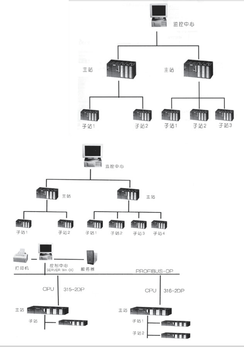

²ÉÓàSIEMENS¹«Ë¾³ÉÊìµÄS7-300 ¹ý³Ì¿ØÖÆÏµÍ³×÷Ϊȫ³§µÄ×Ô¶¯»¯ÏµÍ³Ó²¼þƽ̨¡£Õû¸öϵͳÓÉ2Ì×Ö÷Õ¾ºÍ8Ì××ÓÕ¾£¬1̨¹¤³Ìʦվ×é³É¡£ÔÚÖÐÑë¿ØÖÆÊҵŤ³ÌʦվÌṩ¶¯Ì¬ÏÔʾÉú²úÁ÷³ÌʵʱÐÅÏ¢ÒÔ¼°È«²¿±¨¾¯¹¦ÄÜ¡£¼ÆËã»ú¼à¿ØÈí¼þ²ÉÓÃÎ÷ÃÅ×ÓWINCC£¬Ëü¾ßÓл­ÃæÏÔʾ¡¢Ç÷ÊÆÇúÏß¡¢±¨¾¯´¦Àí¡¢±¨±í´¦Àí¡¢Êý¾Ý¹ÜÀí¡¢ÍøÉÏä¯ÀÀµÈ¹¦ÄÜ¡£
    Õû¸ö×Ô¿ØÏµÍ³ÌåÏÖÁËÎ÷ÃÅ×ÓÈ«³§Ò»Ì廯µÄÏȽø×Ô¿ØÀíÄ²¢ÇÒÍøÂç½á¹¹ÍêÈ«·ûºÏÏÖ³¡×ÜÏߵĹú¼Ê±ê×¼¡£
´«Ê䷽ʽ
¡¡¡¡Profibus_Dp×ÜÏßʽ´«Ê䷽ʽ¡£

¡¡¡¡±¾ÏµÍ³²ÉÓÃÎ÷ÃÅ×Ówincc×öΪÉÏλ»ú¼à¿ØÈí¼þ£¬Ëü¶Ô¼àÊÓ¡¢¿ØÖƺÍÉú²ú¹ý³ÌÒÔ¼°¶ÔÉú²úÊý¾Ý½øÐй鵵ºÍ½øÒ»²½´¦ÀíÌṩÁË×î¼ÑµÄ½â¾ö·½°¸¡£
¡¡¡¡WinCCÊÇ»ùÓÚMicrosoft µÄ32λ²Ù×÷ϵͳ£¬¸Ã²Ù×÷ϵͳÊÇPCƽ̨Éϵıê׼ϵͳ¡£ËüΪ¹ý³ÌÊý¾ÝµÄ¿ÉÊÓ»¯¡¢±¨±í¡¢²É¼¯ºÍ¹éµµÒÔ¼°ÎªÓû§×ÔÓɶ¨ÒåÓ¦ÓóÌÐòµÄЭµ÷¼¯³ÉÌṩÁËϵͳģ¿é¡£ÌṩÁ¼ºÃµÄÈË»ú½çÃæ£¬¼°¸÷ÖÖ·½±ãµÄ²Ù×÷¹¦ÄÜ£¬¿ÉÒÔÍê³É¹¤ÒÕ²ÎÊýµÄÉ趨£¬¹ý³Ì²ÎÊý¼°×´Ì¬ÏÔʾ£¬ÊµÊ±ºÍÀúÊ·ÇúÏßÏÔʾ£¬¹ÊÕϱ¨¾¯£¬¹ÊÕϸ´Î»¼°±¨¸æÊä³öµÈ¹¦ÄÜ¡£²¢Äܰ´ÕÕÊý¾Ý²É¼¯·ÖÀà±ê×¼×éÖ¯Éú³É±¨±í¡£
