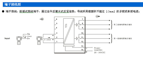

¡ñ  ½ÓÏß¶Ë×Ó
    °Î²åʽ½ÓÏß¶Ë×Ó
    ¶Ë×Ó±êºÅ£º
    ÊäÈë½ÓÏß¶Ë 1¡¢2¡¢3¡¢4¡¢5¡¢6
    Êä³ö½ÓÏß¶Ë 7¡¢8¡¢9¡¢10¡¢11¡¢12
    ¹©µçµçÔ´½ÓÏß¶Ë 13£­¡¢14£«
    ÊʺϽØÃæ»ý²»³¬¹ý 2.5mm2 µÄ¶à¹É»òµ¥¹ÉµçÀ¡£

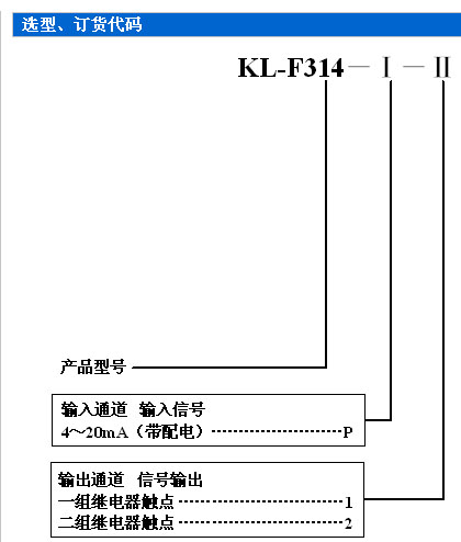

¶©»õÐëÖª£º
1¡¢²ÎÕÕÑ¡Ð;ÙÀý£¬ÕýÈ·¹æ·¶Êéд¶©»õÐͺŴúÂë¡£
¾ÙÀý1£º
ÊäÈ룺±äËÍÆ÷ 4¡«20mA £¨´øÅäµç£©
Êä³ö£º1×é¼ÌµçÆ÷´¥µã
¶©»õ´úÂëΪ£ºKL-F314-P1
