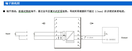

¡ñ Èȵç×èPt100ÊäÈë¸ôÀëת»»¡£
¡ñ ÓëζȳÉÏßÐÔ»¯µÄ¸ôÀëÊä³ö 4¡«20mA¡£
¡ñ »ØÂ·¹©µç 12¡«30VDC¡£
¡ñ µ¥Í¨µÀ£¨Ò»ÈëÒ»³ö£©£¬ÊäÈë»ØÂ·¹ýÁ÷±£»¤¡£
¡ñ ¼´²å¼´°Îʽ½ÓÏß¶Ë×Ó£¬DINµ¼¹ì¿¨Ê½°²×°¡£

    ÊäÈë½ÓÏß¶Ë 1¡¢2¡¢3¡¢4¡¢5¡¢6
    Êä³ö½ÓÏß¶Ë 7¡¢8¡¢9¡¢10¡¢11¡¢12
    ¹©µçµçÔ´½ÓÏß¶Ë 13£­¡¢14£«
    ÊʺϽØÃæ»ý²»³¬¹ý 2.5mm2 µÄ¶à¹É»òµ¥¹ÉµçÀ¡£

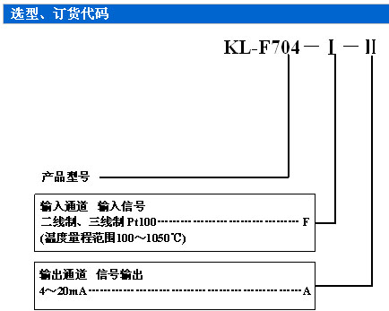

¶©»õÐëÖª£º
1¡¢²ÎÕÕÑ¡Ð;ÙÀý£¬ÕýÈ·¹æ·¶Êéд¶©»õÐͺŴúÂë¡£
¾ÙÀý1£º
ÊäÈ룺Pt100  0¡«200¡æ
Êä³ö£º4¡«20mA
¶©»õ´úÂëΪ£ºKL-F704-FA
