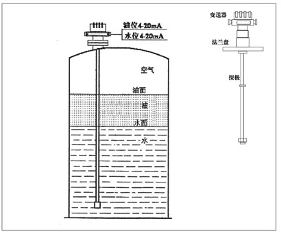

Óɶà¶Î¼ì²â¸ß¶ÈΪ100mmµÄ΢µçÈÝ´®×éºÏ¶ø³ÉµÄ¼ì²â̽¼«£¨´«¸ÐÆ÷£©Óë×°ÔÚ̽¼«¶¥²¿µÄÔÚÏß×ÔУÕýʽ˫½çÃæÒºÎ»±äËÍÆ÷¹²Í¬×é³ÉҺλ¼Æ¡£Æä¼ì²âµÄË®ÃæÓëÓÍÃæ¸ß¶ÈÒÔÁ½×é4¡«20mAÐźŷֱðÊä³ö£¬£¨»ò485´®ÐÐÐźţ©¿ÉÔ¶´«ÖÁ΢»ú»ò¶þ´ÎÏÔʾÒÇ±í½øÐÐÏÔʾºÍ¿ØÖÆ¡£
 ¡¤  ±äËÍÆ÷¹¤×÷µçѹ: 12VDC(ÓÉרÓð²È«Õ¤¹©µç)£»
 ¡¤  ×¨Óð²È«Õ¤ÊäÈëµçѹ£º24VDC£»
 ¡¤  ¼ì²â·¶Î§£¨Á¿³Ì£©£º0¡«50Ã×ÄÚ¸÷Á¿³Ì£»
 ¡¤  ²ÉÓþÛËÄ·úÒÒÏ©±£»¤²ÄÁÏ£»
 ¡¤  ±äËÍÆ÷Êä³ö:Á½Â·4¡«20mA»òRS485´®ÐÐÊý¾Ý;

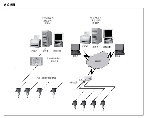

´«Ê䷽ʽ
ͨ¹ý±ê×¼´®ÐнӿÚ,ÅäÒÔRS485ת232É豸ʵÏÖ´®ÐÐÊý¾Ý×ÜÏß´«Êä;
ÅäÒÔRS485-RJ45ת»»ºÍ½»»»»úµÈÉ豸,ʵÏÖÒÔÌ«ÍøÊý¾Ý´«Êä.

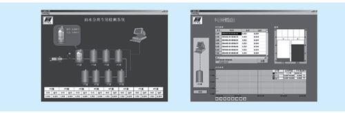

¼à¿ØÈí¼þ
¡¤ ²ÉÓÃרÓÃÓÍË®·ÖÀë¼ì²âÈí¼þ£¬¶ÔÓÍλºÍˮλµÄÊý¾ÝÐÅÏ¢½øÐвɼ¯ºÍ±¨¾¯´¦Àí£»
¡¤ ¼ì²âÈí¼þÌṩÊý¾ÝÐÅÏ¢µÄ²éѯ¡¢²ÎÊýµÄÉèÖᢱ¨±íÇúÏߵķÖÎö¡¢¼ì²âλÖõݲÅÅ¡¢±¨¾¯Î»ÖõÄÏÔʾ¡¢Êý¾ÝÖÆ±í´òÓ¡£¬ÏµÍ³·Ö¼¶¹ÜÀíµÈ¹¦ÄÜ£»
¡¤ ½çÃæÖ±¹ÛÉú¶¯£¬ÊµÊ±ÏÔʾÓÍλºÍˮλµÄ״̬£¬¿ÉËæÊ±²éѯÀúÊ·¼Ç¼£¬ÎªÓÍË®·ÖÀëÌṩ³ä·Ö×¼±¸£»
¡¤ Ìṩһ°ãҺλ²âÁ¿µÄ»ù±¾¹¦ÄÜ£¬Óû§¿ÉÀ©Õ¹Ê¹Óá£
