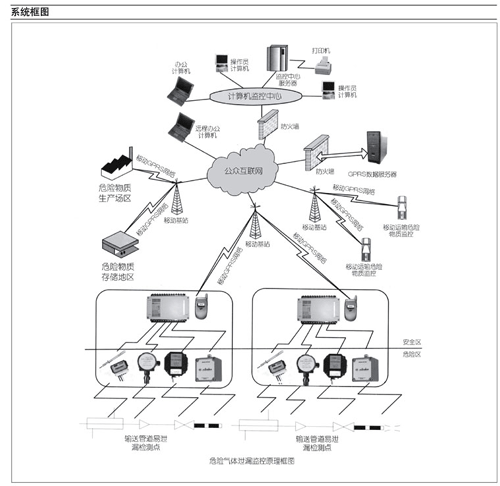

ϵͳ¸ÅÊö
ϵͳÖ÷Òª½â¾ö¹¤¿óÆóÒµ¼°¹ÜµÀÊäËÍϵͳÔÚÉú²ú¡¢ÔËÊ䣬´æ´¢¹ý³ÌÖпÉÄܲúÉúµÄΣÏÕÆøÌåй©ÎÊÌ⣬´ïµ½Ô¤¾¯µÄÄ¿µÄ£¬±ÜÃâÖØ´ó°²È«Ê¹ʵķ¢Éú¡£
    Õë¶Ô¿ÉÄÜÔì³Éй©µÄ¹Ø¼üµã°²×°´«¸ÐÆ÷£¬ÀûÓÃKL£­R5110Êý¾Ý²É¼¯Æ÷ͨ¹ýGPRS»òÆäËü´«Ê䷽ʽ½«¸æ¾¯ÐÅÏ¢¼¯Öд«Ë͵½¼à¿ØÖÐÐÄ¡£ÀûÓÃKLV2000ϵÁÐרÓÃ¼à¿ØÈí¼þ¶Ô¸æ¾¯ÐÅÏ¢½øÐм¯Öд¦ÀíºÍ¹ÜÀí£¬¼°Ê±²úÉúÏÖ³¡Éù¹â±¨¾¯£¬²¢¼Ç¼±¨¾¯ÐÅÏ¢¡£¼à¿ØÖÐÐÄÈí¼þ»¹¾ß±¸£ºÊý¾Ý²É¼¯¹¦ÄÜ£¬±¨¾¯·¢ÉúʱÊý¾ÝÉÏ´«¹¦ÄÜ£¬±¨¾¯Êý¾ÝÏÔʾ¼°·ÖÎö¹¦ÄÜ£¬±¨¾¯ÀúÊ·Êý¾ÝµÄ´æ´¢¡¢¼ìË÷¡¢²éѯ¹¦ÄÜ£¬±¨±íÏÔʾ¼°´òÓ¡¹¦Äܵȡ£
    ¶Ô·ÖÉ¢ÐͲÉÓÃGPRSÎÞÏß´«Ê䣬¶ÔÏà¶Ô¼¯ÖеŤÒÕÏÖ³¡²ÉÓÃÒÔÌ«ÍøÊý¾Ý´«Ê䣬¿ÉÒÔ¼«´óµÄ½µµÍ³É±¾£¬²»ÊÜλÖõÄÏÞÖÆ£¬×ÔÓɰ²Åżà²âµã¡£

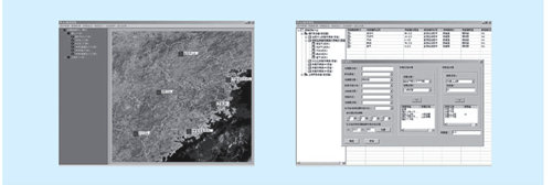

¼à¿ØÈí¼þ
¡¤²ÉÓÃKLV2000רÓÃ¼à¿ØÈí¼þ£¬ÔÚ¼à¿ØÖÐÐĶԻ·¾³¼à¿ØµÄÊý¾ÝÐÅÏ¢½øÐвɼ¯ºÍ±¨¾¯´¦Àí£»
¡¤¼à¿ØÈí¼þ²ÉÓÃSQL-ServerÊý¾Ý¿â½á¹¹£¬ÌṩÊý¾ÝÐÅÏ¢²éѯ¡¢²ÎÊýÉèÖᢱ¨±íÇúÏß·ÖÎö¡¢¼à¿ØÎ»Öð²ÅÅ¡¢±¨¾¯Î»ÖÃÏÔʾ¡¢Êý¾ÝÖÆ±í´òÓ¡£¬
ϵͳ·Ö¼¶¹ÜÀíµÈ¹¦ÄÜ£»
¡¤Ö§³ÖËļ¶Óû§¹ÜÀíȨÏÞ£¬¸÷¼¶¹ÜÀíȨÏÞ¿ÉÉèÖã¬Ô¶³Ì¿ØÖÆ´«¸ÐÆ÷¹¤×÷״̬£¬ÌṩÈí¼þ²¼·ÀºÍ³··À¹¦ÄÜ£¬Ê¹Óøü¼ÓÁé»î£»
¡¤Èí¼þ½çÃæÇåÎúÖ±¹Û£¬¾ßÓе¯³öʽ´°¿Ú£¬Ëļ¶Ê÷Ðνṹ²éѯ£¬°´ÕÕÂß¼­ÊÓͼÏÔʾÉ豸Á´½ÓÐÅÏ¢£¬ÊµÏÖÿһ¼¶É豸µÄÌí¼Ó¡¢É¾³ý¡¢Ð޸ġ¢ÆÁ±Î¼°
Ïà¹Ø²ÎÊýÉèÖõȹÜÀí¹¦ÄÜ£¬Óû§¿ÉÈÎÒâÉèÖò»Í¬±¨¾¯¼¶±ð£¬ÓïÒôÌáʾ±¨¾¯ÐÅÏ¢£»
¡¤Í¨¹ýλÖÃÊÓͼ¶¨Î»¼°ÏÔʾÿ¼¶É豸ÔÚµç×ÓµØÍ¼ÉϵÄÎïÀíλÖã¬Ö±¹ÛµÄʵÏÖ±¨¾¯ÐÅϢ״̬¼°Î»ÖõļìË÷£¬Í¬Ê±Ìṩ±¨¾¯µØÍ¼£»
¡¤Í¨¹ýÂß¼­½çÃæÓû§¿ÉÒÔ·½±ãµØ²é¿´µ½·þÎñÆ÷¡¢²É¼¯É豸ÒÔ¼°´«¸ÐÆ÷µÄÏêϸÐÅÏ¢¡£
´«Ê䷽ʽ
GPRSÍøÂ磬ÎÞÐè·óÉèÈκÎͨѶÏß·£¬Êý¾ÝÖ±½Óͨ¹ýµçÐÅSGSN ºÍGGSNÉ豸¡£
