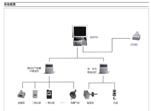

ϵͳ¸ÅÊö
    Îª±£»¤ÈËÌ彡¿µ£¬Ô¤·ÀºÍ¿ØÖÆÊÒÄÚ¿ÕÆøÎÛȾ£¬ÏµÍ³×¨ÃÅÕë¶ÔÈËÁ÷Á¿±È½Ï´óµÄ¹«¹²³¡ËùµÄ¿ÕÆøÖÊÁ¿¼à¿Ø£¬¸ù¾Ý²»Í¬³¡ËùµÄÀúÊ·Êý¾Ý½øÐÐ¿ÕÆøÖÊÁ¿·ÖÎö£¬×î´óÏ޶ȸÄÉÆ¿ÕÆøÖÊÁ¿¡£
    ÀûÓÃרÓû·¾³´«¸ÐÆ÷¶Ô¸÷¸ö¼à¿Ø³¡Ëù¹Ø¼üµãµÄÎÂʪ¶È¡¢¶þÑõ»¯Ì¼¡¢ÆøÌåÖÊÁ¿ºÍÆäËüÐèÒª¼à¿ØµÄÓк¦ÆøÌåµÄº¬Á¿½øÐÐÊý¾Ý±È¶Ô£¬Í¬Ê±¼ì²â½ø¡¢ÅÅ·çÉ豸µÄ¹¤×÷״̬£¬ÊµÏÖ×Ô¶¯Í¨·çµ÷½Ú¡£
    ½«ËùÓÐÐÅÏ¢¼¯Öд«ÊäÖÁ¼ÆËã»ú£¬ÊµÏÖ¶Ô¹«¹²³¡Ëù¿ÕÆøÖÊÁ¿µÄ²É¼¯¡¢Êý¾Ý´æ´¢¡¢ÊµÊ±±¨¾¯¡¢ÀúÊ·Êý¾ÝµÄ·ÖÎö¡¢Í³¼Æ£¬´¦ÀíºÍµ÷½Ú¿ØÖƵȹ¦ÄÜ£¬±£Õϳ¡ËùÁ¼ºÃµÄ¿ÕÆøÖÊÁ¿¡£

¡¤ KL-SϵÁвɼ¯Æ÷ʵÏÖ¹«¹²³¡ËùÐÅÏ¢µÄ²É¼¯¡¢´¦Àí¡¢´«Êä¼°¸æ¾¯Êä³ö£¬ÌصãÈçÏ£º
¡¤ Í¨¹ýÎÂʪ¶È´«¸ÐÆ÷JWSL-2AT¼ì²â»·¾³Î¶ȡ¢Êª¶ÈÖµ£¬¿ÉÒÔ¸ù¾ÝÉ趨µÄÉÏÏÂÏÞÖµ²úÉúÎÂʪ¶ÈÉÏÏÂÏÞ±¨¾¯£¬ÆäÎÂʪ¶ÈÉÏÏÂÏÞ²ÎÊý¿ÉÒÔͨ¹ý
¼üÅÌ»ò¼à¿ØÖÐÐĽøÐÐÔ¶¶Ë»ò½ü¶ËÉèÖúÍÐ޸ģ»
¡¤ Í¨¹ý×ÛºÏ¿ÕÆøÖÊÁ¿¼à²âÆ÷¼à²âÊÒÄÚ¶þÑõ»¯Ì¼¡¢Ò»Ñõ»¯Ì¼¡¢Ò×ȼÒ×±¬ÆøÌåºÍÓк¦ÆøÌ庬Á¿£¬³ä·ÖÕÆÎÕ»·¾³¿ØÖÆÖÊÁ¿Çé¿ö£»
¡¤ ×Ö·ûÒº¾§µÚÒ»ÐÐÑ­»·ÏÔʾµÄζȡ¢Êª¶È¡¢ÆøÌ庬Á¿ÖµÄ£ÄâÁ¿Êý¾Ý£¬µÚ¶þÐÐÑ­»·ÏÔʾζȡ¢Êª¶È¡¢Óк¦ÆøÌå¡¢Ò×ȼÒ×±¬ÆøÌåµÈ¸æ¾¯ÐÅÏ¢£»
¡¤ ÅäÒÔ·çËÙ´«¸ÐÆ÷¼à²âÅÅ·çÉȵÈͨ·çÉ豸µÄ¹¤×÷״̬£¬ÕÆÎÕÉ豸¶ÔÊÒÄÚ¿ÕÆøµÄµ÷½ÚÁ¿£»
¡¤ ÅäºÏÒÔͨ·çºÍ»·¾³µ÷½ÚÉ豸£¬¸ù¾ÝÊÒÄÚÆøÌ庬Á¿±ê×¼£¬µ÷½ÚÊÒÄÚ¿ÕÆøÁ÷ͨÁ¿ºÍ»·¾³ÎÂʪ¶È£¬¿ØÖÆ¿ÕÆøÖÊÁ¿£»
¡¤ ÅäÖÃÓÐ4-16·¼ÌµçÆ÷£¬ÊµÏÖÏÖ³¡Éù¹â±¨¾¯£¬¿Õµ÷ÆðÍ£¼°ÆäËüÉ豸µÄÔ¶³Ì¿ØÖÆ£»
¡¤ ¿ÉÑ¡RS232/485/422¡¢ÒÔÌ«ÍøÍ¨Ñ¶½Ó¿Ú£¬Í¨¹ýµçÐÅ´«ÊäÍøÂçʵÏÖÐÅÏ¢´«Ê䣬²É¼¯Æ÷µÄµØÖ·ºÍͨѶËÙ¶È¿ÉÉèÖã»
¡¤ °´¼üÉèÖÃζȡ¢Êª¶È¡¢ÆøÌå¼à²âÉÏÏÂÏÞ±¨¾¯²ÎÊý£¬ÉèÖÃÿÖÖ±¨¾¯·¢Éúºó¼ÌµçÆ÷Êä³öͨµÀ¼°¶ÔÓ¦¸æ¾¯µÆµÄָʾ£»
¡¤ ¿ÉÑ¡220VAC¡¢48VDCºÍ24VDCµÄÈÎÒ»ÖÖ¹©µçµçÔ´£»
¡¤ Í¨Ñ¶¼°´«¸ÐÆ÷½Ó¿ÚÓйýѹ¼°À×»÷µÄ·À»¤µç·£¬Ó²¼þºÍÈí¼þÉϾù²ÉÈ¡ÏȽøµÄ¿¹¸ÉÈÅ´ëÊ©£¬³¤ÆÚ¿É¿¿µÄÔËÐУ»
¡¤JWSL-2ATÎÂʪ¶È´«¸ÐÆ÷£¬Î¶ȲâÁ¿·¶Î§-10¡«60¡æ£¬×¼È·¶È¡À0.5¡æ£¬Êª¶È²âÁ¿·¶Î§0¡«100%R.H£¬×¼È·¶ÈΪ¡À3%R.H£»
¡¤Á¬½ÓKL-PT1AC£¬¼à²â220VAC»ò380VACÍ£µç״̬£»
¡¤Í¨¹ýЭÒéת»»Æ÷KLM-4052/4ʵÏÖ¿Õµ÷¡¢Í¨·çµÈÖÇÄÜÉ豸Êý¾Ý½ÓÈ룻
¡¤Ö§³Ö½ÓÈëÆäËüÓû§×Ô¶¨µÄ´«¸ÐÆ÷¡£
´«Ê䷽ʽ
¡¤Í¨¹ý±ê×¼´®Ðнӿڣ¬ÅäÒÔRS485ת232É豸ʵÏÖ´®ÐÐÊý¾Ý×ÜÏß´«Ê䣻
¡¤Í¨¹ý±ê×¼RJ45½Ó¿Ú£¬ÅäÒÔ½»»»»úʵÏÖÒÔÌ«ÍøÊý¾Ý´«Êä¡£

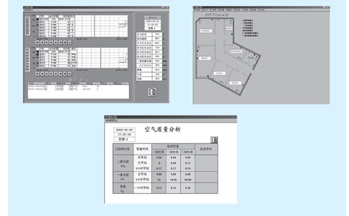

¼à¿ØÈí¼þ
¡¤²ÉÓÃMCGSϵÁÐרÓÃ¼à¿ØÈí¼þ£¬ÔÚ¼à¿ØÖÐÐĶԻ·¾³¼à¿ØµÄÊý¾ÝÐÅÏ¢½øÐвɼ¯ºÍ±¨¾¯´¦Àí£»
¡¤¿ª·½Ê½½á¹¹£¬À©Õ¹Áé»î£¬¼æÈÝÐÔÇ¿£¬¹ã·ºµÄÊý¾Ý»ñÈ¡ºÍÇ¿´óµÄÊý¾Ý´¦Àí¹¦ÄÜ£»
¡¤Ö§³ÖMicrosoft¿ª·¢Êý¾Ý¿â£¨ODBC£©»¥Á¬½Ó¿Ú£¬¾ßÓÐÇ¿´óµÄÊý¾ÝÁ´½Ó¹¦ÄÜ£»
¡¤ÍêÉÆµÄ¹ÜÀí»úÖÆ£¬²»Í¬Óû§¼¶±ðÉ趨²»Í¬Ê¹ÓÃȨÏÞ£»
¡¤Ö§³ÖTCP/IPÍøÂçÌåϵ½á¹¹£¬webҳʵʱä¯ÀÀ¼à¿ØÐÅÏ¢£¬ÊµÏÖ¹ÜÀí¼¯³É»¯£»
¡¤¾ßÓзḻµÄ±¨¾¯ÀàÐͺÍÁé»î¶àÑùµÄ±¨¾¯´¦Àíº¯Êý£¬Óû§¿É×ÔÓÉÉèÖñ¨¾¯²ÎÊý£»
¡¤Ìṩ±¨¾¯ÐÅϢʵʱÏÔʾ¡¢´òÓ¡£¬Êý¾Ý´æ´¢ÓëÓ¦´ð¹¦ÄÜ£»
¡¤½çÃæÃÀ¹ÛÓѺã¬Ê¹Ó÷½±ã£¬Ö§³Ö2´Î¿ª·¢£¬Óû§¿ÉÒÔ×Ô¼ºÉè¼ÆºÍ°²ÅÅ£»
¡¤¿É½ÓÈëÃŽû¼°ÆäËü±¨¾¯ÏµÍ³£¬ÊµÏÖ±¨¾¯Áª¶¯¡£
