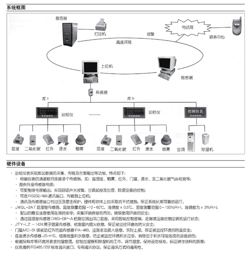

Ó²¼þÉ豸
¡¤ Ñ²¼ìÒDZíʵÏÖ¿âÇøÊý¾ÝµÄ²É¼¯¡¢´«Êä¼°¸æ¾¯Êä³öµÈ¹¦ÄÜ£¬ÌصãÈçÏ£º
¡¤ ¸ù¾ÝÒDZíµÄͨµÀÊýÄ¿Á¬½Ó¶à¸ö´«¸ÐÆ÷£¬È磺ÎÂʪ¶È¡¢ÑÌÎí¡¢ºìÍâ¡¢ÃÅ´Å¡¢½þË®¡¢¼°¶þÑõ»¯Ì¼ÆøÌå¼ì²âµÈ£»
¡¤ ÌṩÍâ½Ó´«¸ÐÆ÷µçÔ´£»
¡¤ ¿ÉÅäÖÆ¼ÌµçÆ÷Êä³ö£¬ÊµÏÖÏÖ³¡Éù¹â±¨¾¯£¬¿Õµ÷ÆðÍ£¼°¼Óʪ¡¢³ýʪÉ豸µÄ¿ØÖÆ£»
¡¤ ¿ÉÑ¡RS232/485ͨѶ½Ó¿Ú£¬´«Êäµ½ÉÏλ»ú£»
¡¤ Í¨Ñ¶¼°´«¸ÐÆ÷½Ó¿ÚÓйýѹ¼°À×»÷±£»¤£¬Ó²¼þºÍÈí¼þÉϾù²ÉÈ¡¿¹¸ÉÈÅ´ëÊ©£¬±£Ö¤ÏµÍ³³¤ÆÚ¿É¿¿µÄÔËÐС£
¡¤ JWSL-2ATÎÂʪ¶È´«¸ÐÆ÷£¬Î¶ȲâÁ¿·¶Î§-10¡«60¡æ£¬×¼È·¶È¡À0.5¡æ£¬Êª¶È²âÁ¿·¶Î§0¡«100%R.H£¬×¼È·¶ÈΪ¡À3%R.H£»
¡¤ ÅäÒÔ·À±¬±äËÍÆ÷ʹÓÃÔÚµ¯Ò©¿âÖУ¬²É¼¯»·¾³ÐÅÏ¢µÄͬʱ£¬È·±£Ê¹Óû·¾³µÄ°²È«£»
¡¤ Í¨¹ýÎÂʪ¶È´«¸ÐÆ÷DWB-BP-A¼ì²â¿Õµ÷³ö·ç¿Úζȣ¬²ÉÓÃÖÇÄÜ¿ØÖÆÂß¼­£¬½ü¶Ë»òÔ¶¶Ë¿ØÖƿյ÷µÄÔËÐÐ״̬£»
¡¤ JTY-LZ£­1424Àë×ÓÑÌÎí´«¸ÐÆ÷£¬¼ì²âÊÒÄÚÑÌ»ðÐÅÏ¢£¬±£Ö¤±»¼à¿Ø»·¾³µÄ·À»ð°²È«£»
¡¤ ÃÅ´ÅMC-31»ò±»¶¯ºìÍâ·ÀµÁ´«¸ÐÆ÷PA-460£¬¼à²â·Ç·¨ÇÖÈëÐÅÏ¢£¬ÊµÊ±Éϱ¨£¬±£Ö¤±»¼à¿Ø»·¾³µÄ·ÀµÁ°²È«£»
¡¤ Á¬½Ó½þË®´«¸ÐÆ÷JS-HS£¬¼ì²âµØÃæ»ýË®ÐÅÏ¢£¬·ÀÖ¹±»¼à¿Ø»·¾³»ýË®¹ý¶à£¬Ïû³ýÓÉÓÚ»ýË®¿ÉÄÜÔì³ÉµÄÉ豸ËðÉË£»
¡¤ ¸ù¾Ý±£ÏÊ¿âµÈ»·¾³ËùÒªÇóµÄʪ¶ÈÖµ£¬¿ØÖƼÓʪÆ÷ºÍ³ýʪ»úµÄ¹¤×÷£¬µ÷½Úʪ¶È£¬±£³ÖÉ趨±ê×¼£¬±£Ö¤´¢´æ»õÁϵÄÖÊÁ¿£»
¡¤ ÒDZíÌṩRS485/232±ê׼ͨѶ½Ó¿Ú£¬×¨ÓÃͨѶЭÒ飬±£Ö¤Í¨Ñ¶·½Ê½µÄͨÓÃÐÔ¡£
´«Ê䷽ʽ
¡¤ Í¨¹ý±ê×¼´®Ðнӿڣ¬ÅäÒÔRS485ת232É豸ʵÏÖ´®ÐÐÊý¾Ý×ÜÏß´«Ê䣻
¡¤ Í¨¹ý±ê×¼RJ45½Ó¿Ú£¬ÅäÒÔ½»»»»úʵÏÖÒÔÌ«ÍøÊý¾Ý´«Êä¡£a

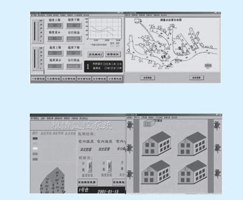

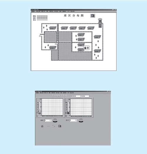

¡¤ Í¨¹ýרÓÃ¼à¿ØÈí¼þ£¬¶Ô»·¾³¼à¿ØµÄÊý¾ÝÐÅÏ¢½øÐвɼ¯ºÍ±¨¾¯´¦Àí£»
¡¤ Èí¼þÈ«ÖÐÎÄÏÔʾ¡¢¾ßÓжàÈÎÎñ¡¢¶à´°¿ÚÒÔ¼°½×¶ÎÄÚÇ÷ÊÆ·ÖÎöµÈ¹¦ÄÜ£¬²¢¿ÉÌṩÏȽøµÄ²Ù×÷¹ÜÀí¸¨Öúϵͳ£»
¡¤ Èí¼þÌṩÊý¾ÝÐÅÏ¢²éѯ¡¢²ÎÊýÉèÖᢱ¨±íÇúÏß·ÖÎö¡¢¼à¿ØÎ»Öð²ÅÅ¡¢±¨¾¯Î»ÖÃÏÔʾ¡¢Êý¾ÝÖÆ±í´òÓ¡£¬ÏµÍ³·Ö¼¶¹ÜÀíµÈ¹¦ÄÜ£»
¡¤ Ô¶³Ì¿ØÖÆ´«¸ÐÆ÷¹¤×÷״̬£¬ÌṩÈí¼þ²¼·ÀºÍ³··À¹¦ÄÜ£¬Ê¹Óøü¼ÓÁé»î£»
¡¤ Èí¼þ½çÃæÇåÎúÖ±¹Û£¬¾ßÓе¯³öʽ´°¿Ú£¬Ê÷Ðνṹ²éѯ£¬Ö§³Öµç×ÓµØÍ¼£¬¹ÜÀíȨÏÞ¿ÉÉèÖã»
¡¤ Í¨¹ýÖÇÄܽӿڣ¬¿É½ÓÈëÆäËü±¨¾¯ÏµÍ³¡£
