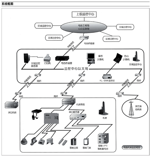

´«Ê䷽ʽ
¡¤ ÀûÓûú·¿Óë¼à¿ØÖÐÐÄ2M´«ÊäÏß·£¬Ôö¼ÓÍøÇÅÉ豸£¬Ìṩ´®¿Ú»òÒÔÌ«Íø½Ó¿Ú;
¡¤ ²É¼¯Æ÷RS-232/485½Ó¿ÚÁ¬½Óµ½µçÐÅ»ú·¿É豸ÒÑÓеġ°Í¸Ã÷¡±´®¿Ú;
¡¤ Ôö¼Ó¡°´®¿Ú·þÎñÆ÷¡±£¬²É¼¯Æ÷RS-232/485½Ó¿ÚÁ¬½Óµ½¡°´®¿Ú·þÎñÆ÷¡±µÄ´®¿Ú;
¡¤ ²É¼¯Æ÷ÒÔÌ«Íø£¨RJ45£©½Ó¿ÚÁ¬½Óµ½»ú·¿½»»»»úµÄÒÔÌ«Íø½Ó¿Ú¡£

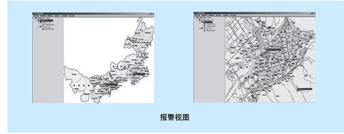

¼à¿ØÈí¼þ

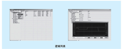

¡¤ ²ÉÓÃKLV2000ϵÁÐרÓÃ¼à¿ØÈí¼þ£¬ÔÚ¼à¿ØÖÐÐĶԻ·¾³¼à¿ØµÄÊý¾ÝÐÅÏ¢½øÐвɼ¯ºÍ±¨¾¯´¦Àí£»
¡¤ ¼à¿ØÈí¼þ²ÉÓÃSQL-ServerÊý¾Ý¿â½á¹¹£¬ÌṩÊý¾ÝÐÅÏ¢²éѯ¡¢²ÎÊýÉèÖᢱ¨±íÇúÏß·ÖÎö¡¢¼à¿ØÎ»Öð²ÅÅ¡¢±¨¾¯Î»ÖÃÏÔʾ¡¢Êý¾ÝÖÆ±í´òÓ¡£¬ÏµÍ³·Ö¼¶¹ÜÀíµÈ¹¦ÄÜ£»
¡¤ Ö§³ÖËļ¶Óû§¹ÜÀíȨÏÞ£¬¸÷¼¶¹ÜÀíȨÏÞ¿ÉÉèÖã¬Ô¶³Ì¿ØÖÆ´«¸ÐÆ÷¹¤×÷״̬£¬ÌṩÈí¼þ²¼·ÀºÍ³··À¹¦ÄÜ£¬Ê¹Óøü¼ÓÁé»î£»
¡¤ Èí¼þ½çÃæÇåÎúÖ±¹Û£¬¾ßÓе¯³öʽ´°¿Ú£¬Ëļ¶Ê÷Ðνṹ²éѯ£¬°´ÕÕÂß¼­ÊÓͼÏÔʾÉ豸Á´½ÓÐÅÏ¢£¬ÊµÏÖÿһ¼¶É豸µÄÌí¼Ó¡¢É¾³ý¡¢Ð޸ġ¢ÆÁ±Î¼°Ïà¹Ø²ÎÊýÉèÖõȹÜÀí¹¦ÄÜ£¬Óû§¿ÉÈÎÒâÉèÖò»Í¬±¨¾¯¼¶±ð£¬ÓïÒôÌáʾ±¨¾¯ÐÅÏ¢£»
¡¤ Í¨¹ýλÖÃÊÓͼ¶¨Î»¼°ÏÔʾÿ¼¶É豸ÔÚµç×ÓµØÍ¼ÉϵÄÎïÀíλÖã¬Ö±¹ÛµÄʵÏÖ±¨¾¯ÐÅϢ״̬¼°Î»ÖõļìË÷£¬Í¬Ê±Ìṩ±¨¾¯µØÍ¼£»
¡¤ ¿É½ÓÈëÊÓÆµÏµÍ³¼°ÃŽûϵͳ£¬ÊµÏÖ±¨¾¯Áª¶¯¡£
