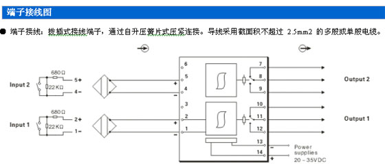

¡ñ  ½ÓÏß¶Ë×Ó
    °Î²åʽ½ÓÏß¶Ë×Ó
    ¶Ë×Ó±êºÅ£º
    ÊäÈë½ÓÏß¶Ë 1¡¢2¡¢3¡¢4¡¢5¡¢6
    Êä³ö½ÓÏß¶Ë 7¡¢8¡¢9¡¢10¡¢11¡¢12
    ¹©µçµçÔ´½ÓÏß¶Ë 13£­¡¢14£«
    ÊʺϽØÃæ»ý²»³¬¹ý 2.5mm2 µÄ¶à¹É»òµ¥¹ÉµçÀ¡£

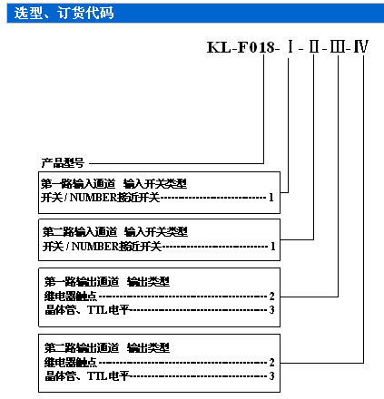

¶©»õÐëÖª£º
1¡¢²ÎÕÕÑ¡Ð;ÙÀý£¬ÕýÈ·¹æ·¶Êéд¶©»õÐͺŴúÂë¡£
¾ÙÀý1£º 1·¡¢2·ÊäÈ룺 ¿ª¹Ø / ½Ó½ü¿ª¹Ø
1·¡¢2·Êä³ö£º¼ÌµçÆ÷´¥µã
    ¶©»õ´úÂëΪ£ºKL-F018-1122
¾ÙÀý2 £º1·¡¢2·ÊäÈ룺¿ª¹Ø / ½Ó½ü¿ª¹Ø
1·¡¢2·Êä³ö£º¾§Ìå¹Ü¡¢TTLµçƽ
    ¶©»õ´úÂëΪ£ºKL-F018-1133
