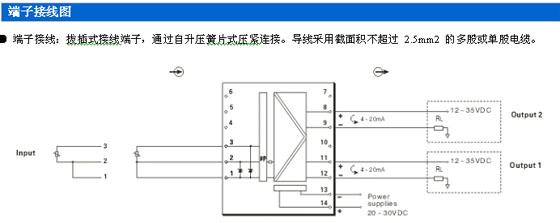

    ÊäÈë½ÓÏß¶Ë 1¡¢2¡¢3¡¢4¡¢5¡¢6
    Êä³ö½ÓÏß¶Ë 7¡¢8¡¢9¡¢10¡¢11¡¢12
    ¹©µçµçÔ´½ÓÏß¶Ë 13£­¡¢14£«
    ÊʺϽØÃæ»ý²»³¬¹ý 2.5mm2 µÄ¶à¹É»òµ¥¹ÉµçÀ¡£

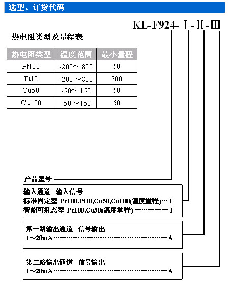

¶©»õÐëÖª£º
1¡¢²ÎÕÕÑ¡Ð;ÙÀý£¬ÕýÈ·¹æ·¶Êéд¶©»õÐͺŴúÂë¡£
¾ÙÀý1 ÊäÈ룺Pt100   0¡«100¡æ / Êä³ö£º1·¡¢2· 4¡«20mA
    ¶©»õ´úÂëΪ£ºKL-F924-FAA£¨Pt100  0¡«100¡æ£©
¾ÙÀý2£¨ÖÇÄÜ¿É×é̬£©
ÊäÈ룺Pt100   0¡«150¡æ / Êä³ö£º1·¡¢2· 0¡«5V
    ¶©»õ´úÂëΪ£ºKL-F924-I22£¨Pt100  0¡«150¡æ£©
