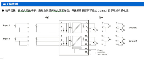

    ÊäÈë½ÓÏß¶Ë 1¡¢2¡¢3¡¢4¡¢5¡¢6
    Êä³ö½ÓÏß¶Ë 7¡¢8¡¢9¡¢10¡¢11¡¢12
    ¹©µçµçÔ´½ÓÏß¶Ë 13£­¡¢14£«
    ÊʺϽØÃæ»ý²»³¬¹ý 2.5mm2 µÄ¶à¹É»òµ¥¹ÉµçÀ¡£

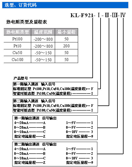

¶©»õÐëÖª£º
1¡¢²ÎÕÕÑ¡Ð;ÙÀý£¬ÕýÈ·¹æ·¶Êéд¶©»õÐͺŴúÂë¡£
¾ÙÀý1 ÊäÈ룺1·,2·Pt100( 0¡«100¡æ) / Êä³ö£º1·,2· 4¡«20mA
¶©»õ´úÂëΪ£ºKL-F921-FFAA£¨Pt100  0¡«100¡æ£©
¾ÙÀý2£¨ÖÇÄÜ¿É×é̬£©
ÊäÈ룺1·,2·Pt100 (0¡«150¡æ) / Êä³ö£º1·,2· 0¡«5V
¶©»õ´úÂëΪ£ºKL-F921-II22£¨Pt100  0¡«150¡æ£©
