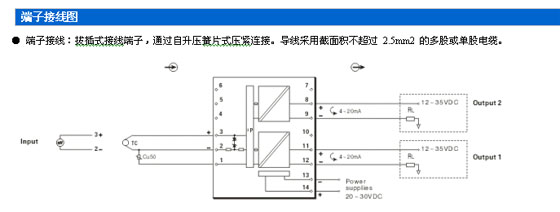

¡ñ  ½ÓÏß¶Ë×Ó
    °Î²åʽ½ÓÏß¶Ë×Ó
    ¶Ë×Ó±êºÅ£º
    ÊäÈë½ÓÏß¶Ë 1¡¢2¡¢3¡¢4¡¢5¡¢6
    Êä³ö½ÓÏß¶Ë 7¡¢8¡¢9¡¢10¡¢11¡¢12
    ¹©µçµçÔ´½ÓÏß¶Ë 13£­¡¢14£«
    ÊʺϽØÃæ»ý²»³¬¹ý 2.5mm2 µÄ¶à¹É»òµ¥¹ÉµçÀ¡£

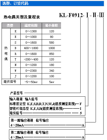

¶©»õÐëÖª£º
1¡¢²ÎÕÕÑ¡Ð;ÙÀý£¬ÕýÈ·¹æ·¶Êéд¶©»õÐͺŴúÂë¡£
¾ÙÀý1 ÊäÈ룺K   0¡«1300¡æ / Êä³ö£º1·¡¢2·4¡«20mA
    ¶©»õ´úÂëΪ£ºKL-F912-FAA£¨K  0¡«1300¡æ£©
¾ÙÀý2£¨ÖÇÄÜ¿É×é̬£©
    ¶©»õ´úÂëΪ£ºKL-F912-IAA£¨K  0¡«1300¡æ£©
