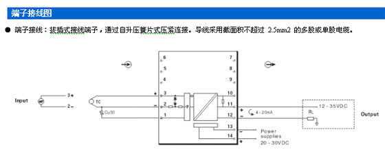

    ÊäÈë½ÓÏß¶Ë 1¡¢2¡¢3¡¢4¡¢5¡¢6
    Êä³ö½ÓÏß¶Ë 7¡¢8¡¢9¡¢10¡¢11¡¢12
    ¹©µçµçÔ´½ÓÏß¶Ë 13£­¡¢14£«
    ÊʺϽØÃæ»ý²»³¬¹ý 2.5mm2 µÄ¶à¹É»òµ¥¹ÉµçÀ¡£

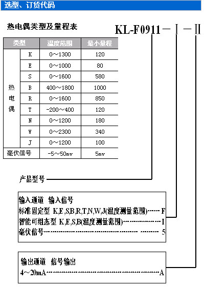

¶©»õÐëÖª£º
1¡¢²ÎÕÕÑ¡Ð;ÙÀý£¬ÕýÈ·¹æ·¶Êéд¶©»õÐͺŴúÂë¡£
¾ÙÀý1 ÊäÈ룺K   0¡«1300¡æ / Êä³ö£º4¡«20mA
    ¶©»õ´úÂëΪ£ºKL-F911-FA£¨K  0¡«1300¡æ£©
¾ÙÀý2£¨ÖÇÄÜ¿É×é̬£© ÊäÈ룺E   0¡«1000¡æ / Êä³ö£º4¡«20mA
    ¶©»õ´úÂëΪ£ºKL-F911-IA£¨E  0¡«1000¡æ£©
