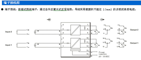

    ÊäÈë½ÓÏß¶Ë 1¡¢2¡¢3¡¢4¡¢5¡¢6
    Êä³ö½ÓÏß¶Ë 7¡¢8¡¢9¡¢10¡¢11¡¢12
    ¹©µçµçÔ´½ÓÏß¶Ë 13£­¡¢14£«
    ÊʺϽØÃæ»ý²»³¬¹ý 2.5mm2 µÄ¶à¹É»òµ¥¹ÉµçÀ¡£

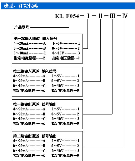

¶©»õÐëÖª£º
1¡¢²ÎÕÕÑ¡Ð;ÙÀý£¬ÕýÈ·¹æ·¶Êéд¶©»õÐͺŴúÂë¡£
¡ñ ¾ÙÀý1  ÊäÈ룺 1·4¡«20mA£»2·4¡«20mA
¡ñ         Êä³ö£º1·4¡«20mA£»2·4¡«20mA
¡ñ ¶©»õ´úÂëΪ£ºKL-F054-AAAA
      ¾ÙÀý2   ÊäÈ룺 1·4¡«20mA£»2· 1¡«5V£»
¡ñ         Êä³ö£º 1·4¡«20mA£»2· 1¡«5V£»
    ¶©»õ´úÂëΪ£ºKL-F054-A1A1
