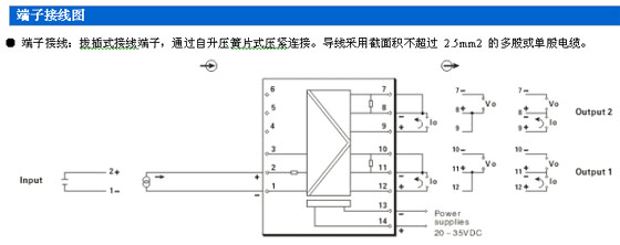

    ÊäÈë½ÓÏß¶Ë 1¡¢2¡¢3¡¢4¡¢5¡¢6
    Êä³ö½ÓÏß¶Ë 7¡¢8¡¢9¡¢10¡¢11¡¢12
    ¹©µçµçÔ´½ÓÏß¶Ë 13£­¡¢14£«
    ÊʺϽØÃæ»ý²»³¬¹ý 2.5mm2 µÄ¶à¹É»òµ¥¹ÉµçÀ¡£
¡ñ  °²×°·½Ê½
    35mm ±ê×¼µ¼¹ì¿¨Ê½°²×°£»½¨Òé²ÉÓô¹Ö±
    °²×°ÐÎʽ£¨¼û´¹Ö±°²×°Í¼Ê¾£©¡£

1. ÊäÈë½ÓÏß¶Ë
  ÂÌÉ«±êʶ£¬Á¬½ÓÖÁÏÖ³¡É豸
2. µçԴָʾµÆ£º
  ÒDZíͨµç»ò´¦ÓÚÕý³£¹¤×÷״̬ʱµÆÁÁ
3. Êä³ö½ÓÏß¶Ë
  ÂÌÉ«±êʶ£¬Á¬½ÓÖÁ¿ØÖÆÏµÍ³»òÆäËüµ¥Ôª×éºÏÒDZí
4. ×ó²à»ú¿Ç¸Ç
  ÓëÒDZíÓÒÃæ»ú¿Ç½ôÃܿۺϣ¬ÓúÏÊʹ¤¾ß¿ÉÇË¿ª
5. µçÔ´½ÓÏß¶Ë
  2¿× 3mm ¹©µçµçÔ´½ÓÏß £¨13-/14+£©
6. Í¸ÆøÉ¢ÈÈ¿×
  Ãܼ¯É¢Èȿף¬Í¨·ç¶ÔÁ÷Éè¼Æ
7. ²úÆ·±êǩճÌù²¿Î»
  PETÄÍÈȲÄÖʱêÇ©£¬±ê×¢²úÆ·ÐͺŴúÂë
  ¼°Ïà¹ØÖØÒª²ÎÊý
8. ÓÒ²à»ú¿Ç
  ÎªÖ÷Ìå»ú¿Ç¹¹¼þ£¬Óë×ó»ú¿Ç¸Ç¿ÛºÏ¡£
9. °²×°¿¨¿Ú
  35mm ±ê×¼ DIN µ¼¹ì¿¨Ê½°²×°

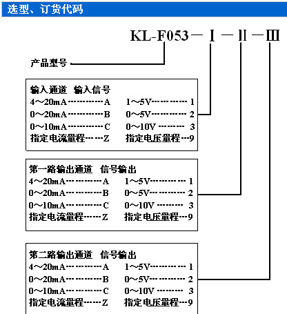

¶©»õÐëÖª£º
1¡¢²ÎÕÕÑ¡Ð;ÙÀý£¬ÕýÈ·¹æ·¶Êéд¶©»õÐͺŴúÂë¡£
2¡¢ÔÚµÚÒ»Êä³öͨµÀ¡¢µÚ¶þÊä³öͨµÀÖÐÑ¡ÔñµçÁ÷»òµçѹÊä³öʱ£¬
Òò¸ºÔصç×èµÄ¹ØÏµ£¬Ç뽫µçÁ÷Êä³öÉ趨ΪµÚһ·ͨµÀÊä³ö
¡ñ ¾ÙÀý1  ÊäÈ룺 4¡«20mA
¡ñ         Êä³ö£º1·4¡«20mA£»2·4¡«20mA
¡ñ ¶©»õ´úÂëΪ£ºKL-F053-AAA
      ¾ÙÀý2   ÊäÈ룺 4¡«20mA
¡ñ         Êä³ö£º 1·4¡«20mA£»2· 1¡«5V£»
    ¶©»õ´úÂëΪ£ºKL-F053-AA1
