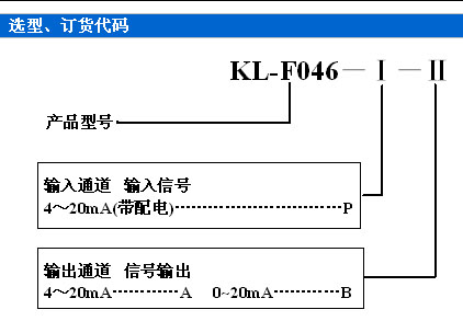

¶©»õÐëÖª£º
1¡¢²ÎÕÕÑ¡Ð;ÙÀý£¬ÕýÈ·¹æ·¶Êéд¶©»õÐͺŴúÂë¡£
¡ñ ¾ÙÀý1  ÊäÈ룺±äËÍÆ÷ 4¡«20mA
¡ñ         Êä³ö£º4¡«20mA
¡ñ ¶©»õ´úÂëΪ£ºKL-F046-PA
      ¾ÙÀý2   ÊäÈ룺±äËÍÆ÷ 4¡«20mA
¡ñ         Êä³ö£º0¡«20mA
    ¶©»õ´úÂëΪ£ºKL-F046-PB
