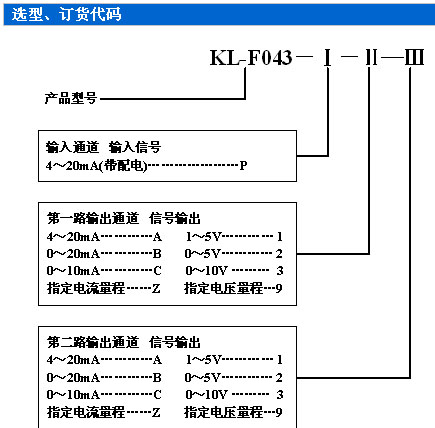

¶©»õÐëÖª£º
¡ñ       1. ²ÎÕÕÑ¡Ð;ÙÀý£¬ÕýÈ·¹æ·¶Êéд¶©»õÐͺŴúÂë¡£
¡ñ       2. ÔÚµÚÒ»Êä³öͨµÀ¡¢µÚ¶þÊä³öͨµÀÖÐÑ¡ÔñµçÁ÷»òµçѹ
¡ñ       Êä³öʱ£¬ ÒòÐí¸ºÔØµç×èµÄ¹ØÏµ£¬Ç뽫µçÁ÷Êä³öÉ趨Ϊ
¡ñ       µÚһ·ͨµÀÊä³ö
¡ñ       ¾ÙÀý1     ÊäÈ룺±äËÍÆ÷ 4¡«20mA
Êä³ö£º1· 4¡«20mA£»2· 4¡«20mA
¡ñ       ¶©»õ´úÂëΪ£ºKL-F043-PAA
¡ñ       ¾ÙÀý2      ÊäÈ룺±äËÍÆ÷ 4¡«20mA
¡ñ                  Êä³ö£º1· 4¡«20mA£»2· 1¡«5V
        ¶©»õ´úÂëΪ£ºKL-F043-PA1
