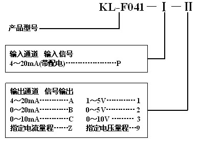

¶©»õÐëÖª£º
         1. ²ÎÕÕÑ¡Ð;ÙÀý£¬ÕýÈ·¹æ·¶Êéд¶©»õÐͺŴúÂë¡£
¡ñ
             ¾ÙÀý1 ÊäÈ룺±äËÍÆ÷ 4¡«20mA
¡ñ                    Êä³ö£º 4¡«20mA
¡ñ        ¶©»õ´úÂëΪ£ºTM6041-PA
¡ñ        ¾ÙÀý2 ÊäÈ룺±äËÍÆ÷ 4¡«20mA
¡ñ                    Êä³ö£º 1¡«5V
           ¶©»õ´úÂëΪ£ºTM6041-P1
