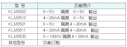

²úÆ·Ãû³Æ£º KLM35XXϵÁбê×¼ÐźŸôÀëÄ£¿é
ÐÍ ºÅ£º KLM35XX
Æ· ÅÆ£º À¥Âغ£°¶
KLM35¡Á¡ÁϵÁÐÐźŸôÀëÄ£¿éÊÇÒ»¿îµçÔ´¡¢ÊäÈë¡¢Êä³öÈý¶Ë¸ôÀëµÄ¸ß¾«¶ÈÐÂÐÍÐźŸôÀëÄ£¿é¡£Ó봫ͳ¸ôÀëÄ£¿éÏà±È¾ßÓо«¶È¸ß¡¢ÏìÓ¦Ëٶȿ졢µÍ¹¦ºÄ¡¢¿¹¸ÉÈÅÐԺᢽṹ³¬Çᱡ¡¢ÍâÐÎÃÀ¹ÛµÈÓŵ㡣µç·Ԫ¼þ¡¢¿ÇÌåÒÔ¼°Éú²ú¹¤ÒÕ¾ù´ïµ½ºÍ·ûºÏÅ·ÃËRoHSÉè¼Æ±ê×¼¡£
•¿í¹©µç£ºDC 20V~30V
•µÍ¹¦ºÄ£ºµäÐ;²Ì¬¹¦ºÄΪ0.25W,×îС¿É´ï0.144W
•¸ß¾«¶È£ºµäÐÍÊäÈëÐźţ¨0~100mV¡¢4~20mA¡¢0~5V£©µÄת»»¾ù¿ÉÒÔ´ïµ½0.1%
•¸ß¸ôÀ룺DC 2500V£¬AC 1500V
•³¬Çᱡ£ººñ¶ÈÖ»ÓÐ12.5mm£¬ÎªÍ¬Àà²úÆ·µÄ1/2»ò1/3¡£
•¿í¹¤×÷ζȷ¶Î§£º-30¡æ ~ 70¡æ ¡£
•ËøÏà±ä»»£ºÖ§³ÖÕý¡¢¸ºµçѹÊäÈ룬¶ÔÓ¦Õý¡¢¸ºµçѹ¸ôÀëÊä³ö
Ò»¡¢Èõµçµ¥ÔªºÍÇ¿µçÖ´Ðв¿¼þ¼äµÄ¸ôÀë¿ØÖÆ¡£
¶þ¡¢²»¹²µØµç·֮¼äµÄµÈµçÊÆÆ¥Åä¡£
Èý¡¢ÏÖ³¡Ç¿¸ÉÈÅÔ´¶ÔÊܱ£»¤µç·µÄ¿¹¸ÉÈű£»¤£»
¹©µçµçÔ´£ºDC 24V£¨20V~30V£©
ÊäÈëÐźţº4 ~ 20mA/0 ~ 5V /0 ~ 100 mV
Êä³öÐźţºµ¥Â·4 ~ 20mA / 0 ~ 5V
׼ȷ¶È£º  0.1%F•S
ζÈϵÊý£º100ppm/¡æ
µäÐ;²Ì¬¹¦ºÄ£º0.25W
¸ôÀëÇ¿¶È£ºÊäÈë-Êä³ö-µçÔ´¼ä2000V/min
¸ºÔØÄÜÁ¦£ºµçÁ÷Êä³ö¡Ü350¦¸£»µçѹÊä³ö¡Ý3000¦¸
¿¹¸ÉÈŵȼ¶£º¹ú±ê3¼¶
»·¾³²ÎÊý£º
ʹÓÃζȷ¶Î§£º-30¡æ~70¡æ
ʹÓÃʪ¶È·¶Î§£º5%RH ~95%RH £¨Î޽ᶣ©
½á¹¹²ÎÊý£º
°²×°£ºDINµ¼¹ì
ÍâÐͳߴ磺12.5 mm¡Á99 mm¡Á114.5mm£¨¿í¡¢¸ß¡¢É
ÖØÁ¿£º Ô¼100g
