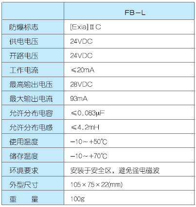

²úÆ·Ãû³Æ£º
FB-L°²È«Õ¤
ÐÍ ºÅ£º
FB-L
0.00
À¥Âغ£°¶
FBϵÁÐÆëÄɰ²È«Õ¤ÊÇÔڹ㷺ÎüÊÕºÍ½è¼ø¹úÄÚÍâÏÖÓеĸ÷ÖÖ°²È«Õ¤ÌصãµÄ»ù´¡ÉÏÑÐÖÆ³É¹¦µÄ²úÆ·¡£¾ßÓÐÒ»Ì廯µÄ½á¹¹£¬Ìå»ýС,ÖØÁ¿Çá,¹ìµÀʽ°²×°£¬ÊÊÓÃÓÚ¸÷ÖÖÁ½Ïß»·Â·²âÁ¿µÄ±äËÍÆ÷¡£ÍâÐÎСÇÉ¡¢¾«Ö¡¢ÃÀ¹Û¡£×¨Óü¯³ÉоƬµç·£¬Ê¹°²È«ÐÔÄܸü¼Ó¿É¿¿¡£°²È«Õ¤ÊÇÎÒ¹«Ë¾×¨ÃÅΪʯÓÍ£¬»¯¹¤£¬Ò×ȼ£¬Ò×±¬µÈʹÓó¡ËùʹÓõķÖÉ¢¼¯ÖпØÖÆÏµÍ³ÅäÌ×ÑÐÖÆ¿ª·¢µÄ°²È«ÏÞÄÜÆ÷¡£
FBϵÁÐÆëÄɰ²È«Õ¤¾¹ú¼Ò¼¶·À±¬¼ìÑéÕ¾Éó²é£¬·À±¬°²È«ÐÔÄÜ·ûºÏGB3836.1-2000ºÍGB3836.4-2000¹ú¼Ò±ê×¼µÄÓйØÒªÇó¡£
FB-L£ºÆëÄÉʽ°²È«Õ¤£»Ò»¸öµçÔ´»ØÂ·£¬Ò»¸öÐźÅͨ·£»ÊÊÓÃÓÚÁ½ÏßÖÆ¡¢ÈýÏßÖÆÊä³ö±äËÍÆ÷
FBϵÁÐÆëÄɰ²È«Õ¤°²×°ÔÚ°²È«Çø£¬½«Î£ÏÕÇøµÄÒ»´ÎÒDZíºÍ°²È«ÇøµÄ¶þ´ÎÒDZíÏνӡ£ÔÚÊäÈëµçѹºÍÊä³öµçÁ÷Õý³£µÄÇé¿öÏ£¬²»Ó°Ïìϼ¶É豸µÄ¾«¶È¡£Ò»µ©¹©µçµçѹ»òÊä³öµçÁ÷´óÓÚÏÞÄÜÆ÷·§Öµ£¬ÏÞÄÜÆ÷Á¢¿Ì½øÈëÏÞÄÜ״̬¡£
ÊÊÓ÷¶Î§£º
FB-L£º·À±¬µÈ¼¶×î¸ß£¬¿ÉÊÊÓÃÓÚÈκÎÒ×ȼ¡¢Ò×±¬µÄΣÏÕ³¡Ëù£»Âö³åÈýÏßÖÆÊä³ö±äËÍÆ÷£»Ä£ÄâÁ¿Á½Ïß¡¢ÈýÏßÖÆÊä³ö±äËÍÆ÷£»¿ª¹ØÁ¿Êä³ö±äËÍÆ÷£»½«°²È«¹¤µÄµçԴͨ¹ý¿ª¹Ø¿ØÖÆ£¬Çý¶¯Î£ÏÕÇøµÄÏÖ³¡±¾°²É豸£¬ËüÊÊÓÃÓÚÇý¶¯Èçµç´Å·§£¬Éù¹â±¨¾¯Æ÷µÈһЩС¹¦Âʱ¾°²É豸£»¸ßµÍµçƽÊä³ö±äËÍÆ÷£¨¸ßµçƽСÓÚ12V£©
