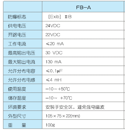

FBϵÁÐÆëÄɰ²È«Õ¤ÊÇÔڹ㷺ÎüÊÕºÍ½è¼ø¹úÄÚÍâÏÖÓеĸ÷ÖÖ°²È«Õ¤ÌصãµÄ»ù´¡ÉÏÑÐÖÆ³É¹¦µÄ²úÆ·¡£¾ßÓÐÒ»Ì廯µÄ½á¹¹£¬Ìå»ýС,ÖØÁ¿Çá,¹ìµÀʽ°²×°£¬ÊÊÓÃÓÚ¸÷ÖÖÁ½Ïß»·Â·²âÁ¿µÄ±äËÍÆ÷¡£ÍâÐÎСÇÉ¡¢¾«Ö¡¢ÃÀ¹Û¡£×¨Óü¯³ÉоƬµç·£¬Ê¹°²È«ÐÔÄܸü¼Ó¿É¿¿¡£°²È«Õ¤ÊÇÎÒ¹«Ë¾×¨ÃÅΪʯÓÍ£¬»¯¹¤£¬Ò×ȼ£¬Ò×±¬µÈʹÓó¡ËùʹÓõķÖÉ¢¼¯ÖпØÖÆÏµÍ³ÅäÌ×ÑÐÖÆ¿ª·¢µÄ°²È«ÏÞÄÜÆ÷¡£
FBϵÁÐÆëÄɰ²È«Õ¤¾¹ú¼Ò¼¶·À±¬¼ìÑéÕ¾Éó²é£¬·À±¬°²È«ÐÔÄÜ·ûºÏGB3836.1-2000ºÍGB3836.4-2000¹ú¼Ò±ê×¼µÄÓйØÒªÇó¡£
FB-A£ºÒ»¸öµçÔ´»ØÂ·£¬Á½¸öÐźÅͨ·£»ÊÊÓÃÓÚÁ½ÏßÖÆ¡¢ÈýÏßÖÆ¡¢ËÄÏßÖÆÊä³ö±äËÍÆ÷£»¹ýѹ¡¢¹ýÁ÷ָʾ¾®±£»¤£»¶Ïµçºó¿É×Ô¶¯»Ö¸´Õý³£¹¤×÷£»Ñ©±À½µÑ¹¡¢ÏÞÁ÷¡£
FBϵÁÐÆëÄɰ²È«Õ¤°²×°ÔÚ°²È«Çø£¬½«Î£ÏÕÇøµÄÒ»´ÎÒDZíºÍ°²È«ÇøµÄ¶þ´ÎÒDZíÏνӡ£ÔÚÊäÈëµçѹºÍÊä³öµçÁ÷Õý³£µÄÇé¿öÏ£¬²»Ó°Ïìϼ¶É豸µÄ¾«¶È¡£Ò»µ©¹©µçµçѹ»òÊä³öµçÁ÷´óÓÚÏÞÄÜÆ÷·§Öµ£¬ÏÞÄÜÆ÷Á¢¿Ì½øÈëÏÞÄÜ״̬¡£

FB-A£ºÄ£ÄâÁ¿Á½Ïß¡¢ÈýÏß¡¢ËÄÏßÖÆÊä³ö±äËÍÆ÷
