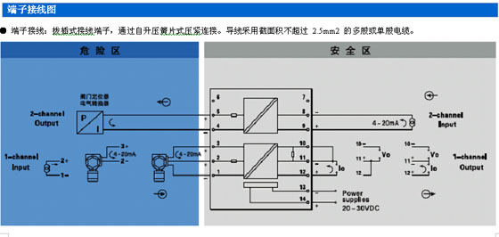

ͨµÀ1£º¼ì²â¶Ë¸ôÀëʽ°²È«Õ¤£¬Á¬½ÓÏÖ³¡Î£ÏÕÇøÓòµÄ±ä
ËÍÆ÷4¡«20mAÐźÅÊäÈ룬¾­±¾¸ôÀëʽ°²È«Õ¤×ª»»´¦Àí£¬
¸ôÀëÊä³öËùÐèµÄÖ±Á÷ÐźÅÖÁ°²È«Çø¡£
ͨµÀ2£º²Ù×÷¶Ë¸ôÀëʽ°²È«Õ¤£¬½«´¦ÓÚ°²È«Çøµ÷½ÚÆ÷»ò
²Ù×÷Æ÷µÄ4¡«20mAÐźž­±¾¸ôÀëʽ°²È«Õ¤¸ôÀë´«ËÍ£¬Çý
¶¯´¦ÓÚΣÏÕÇøÓòµÄ¸÷ÖÖÏßÐÔÖ´ÐÐÆ÷¡¢ÏÔʾÉ豸µÈ±¾°²ÒÇ
±¾¸ôÀëʽ°²È«Õ¤ÐèÒª¶ÀÁ¢¹©µç£¬¹©µçµçÔ´£­Í¨µÀ1¡ªÍ¨µÀ2
¡ªÊäÈë»ØÂ·£­Êä³ö»ØÂ·Ö®¼äµç´Å¸ôÀë¡£
¡ñ ÐźÅÊäÈë/Êä³öË«»ØÂ·¸ôÀëÕ¤£¬¼¯¼ì²â¶ËºÍ²Ù×÷¶ËÓÚÒ»Ìå¡£
¡ñ ͨµÀ1£¨Ä£ÄâÁ¿±¾°²ÊäÈ룩£ºÏò¶þÏßÖÆ»òÈýÏßÖÆ±äËÍÆ÷Ìá
¹©Åäµç16.5-28V,±äËÍÆ÷4¡«20mAÊäÈ룬¿ÉÑ¡µçÁ÷Ô´4¡«20
mAÐźÅÊäÈë¡£
¡ñ ͨµÀ2£¨Ä£ÄâÁ¿±¾°²Êä³ö£©£º
4¡«20mA¸ôÀëÊä³ö£¬Çý¶¯ÏÖ³¡±¾°²É豸¡£

    ÊäÈë½ÓÏß¶Ë 1¡¢2¡¢3¡¢4¡¢5¡¢6
    Êä³ö½ÓÏß¶Ë 7¡¢8¡¢9¡¢10¡¢11¡¢12
    ¹©µçµçÔ´½ÓÏß¶Ë 13£­¡¢14£«
    ÊʺϽØÃæ»ý²»³¬¹ý 2.5mm2 µÄ¶à¹É»òµ¥¹ÉµçÀ¡£

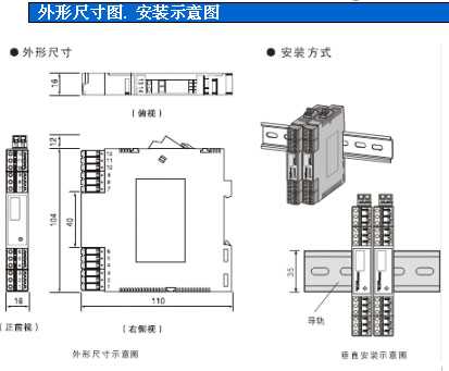

¡ñ  °²×°¼°Ëù´¦ÇøÓò
    35mm ±ê×¼µ¼¹ì¿¨Ê½°²×°£»½¨Òé²ÉÓô¹Ö±
°²×°ÐÎʽ£¨¼û´¹Ö±°²×°Í¼Ê¾£©¡£

¡ñ  ÍâÐγߴç
    ¿í£¨ºñ£©¡Á¸ß¡ÁÉW16¡ÁH116¡ÁD110£¨mm£©
    £¨¼ûÍâÐγߴçͼ£©
