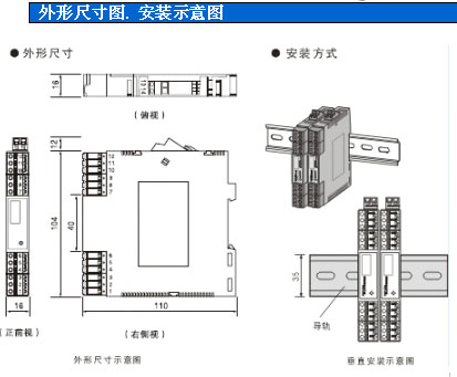

¡ñ  °²×°¼°Ëù´¦ÇøÓò
    35mm ±ê×¼µ¼¹ì¿¨Ê½°²×°£»½¨Òé²ÉÓô¹Ö±
°²×°ÐÎʽ£¨¼û´¹Ö±°²×°Í¼Ê¾£©¡£
FBϵÁиôÀëʽ°²È«Õ¤°²×°ÔÚ°²È«Çø¡£
¡ñ  »·¾³Î¶Èʪ¶ÈÏÞÖÆ
    ¹¤×÷ÔËÐÐζȠ0¡«£«60¡æ
    ÔËÊä´¢²ØÎ¶Ƞ£­20¡«80¡æ
    Ïà¶Ôʪ¶È  5¡«95£¥RH
¡ñ  ÍâÐγߴç
    ¿í£¨ºñ£©¡Á¸ß¡ÁÉW16¡ÁH116¡ÁD110£¨mm£©
    £¨¼ûÍâÐγߴçͼ£©
¡ñ Õû»úÖØÁ¿
   Ô¼110g¡«120g

²úÆ·½á¹¹
½á¹¹£º¿¨×°Ê½¹¹Ô죻ģ¿é»¯±íо£»ABS ²ÄÖÊ»ú¿Ç£»°Î²åʽ¶Ë×Ó¡£
 1. ÊäÈë½ÓÏß¶Ë
  ÂÌÉ«±êʶ£¬Á¬½ÓÖÁÏÖ³¡É豸
2. µçԴָʾµÆ£º
  ÒDZíͨµç»ò´¦ÓÚÕý³£¹¤×÷״̬ʱµÆÁÁ
3. Êä³ö½ÓÏß¶Ë
  ÂÌÉ«±êʶ£¬Á¬½ÓÖÁ¿ØÖÆÏµÍ³»òÆäËüµ¥Ôª×éºÏÒDZí
4. ×ó²à»ú¿Ç¸Ç
  ÓëÒDZíÓÒÃæ»ú¿Ç½ôÃܿۺϣ¬ÓúÏÊʹ¤¾ß¿ÉÇË¿ª
5. µçÔ´½ÓÏß¶Ë
  2¿× 3mm ¹©µçµçÔ´½ÓÏß £¨13-/14+£©
6. Í¸ÆøÉ¢ÈÈ¿×
  Ãܼ¯É¢Èȿף¬Í¨·ç¶ÔÁ÷Éè¼Æ
7. ²úÆ·±êǩճÌù²¿Î»
  PETÄÍÈȲÄÖʱêÇ©£¬±ê×¢²úÆ·ÐͺŴúÂë
  ¼°Ïà¹ØÖØÒª²ÎÊý
8. ÓÒ²à»ú¿Ç
  ÎªÖ÷Ìå»ú¿Ç¹¹¼þ£¬Óë×ó»ú¿Ç¸Ç¿ÛºÏ¡£
9. °²×°¿¨¿Ú
  35mm ±ê×¼ DIN µ¼¹ì¿¨Ê½°²×°
